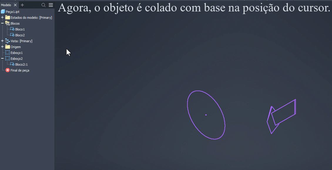

Colar geometria de esboço utiliza a localização do cursor
Quando você copia e cola a geometria e os blocos do esboço, a localização da colagem corresponde à localização do cursor. O centro do conjunto de seleção é colocado na localização do cursor.

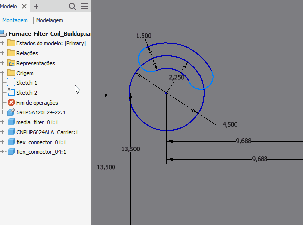

Posicionamento de cotas de esboço estabilizado
As cotas de esboço agora permanecem em suas posições inseridas relativas à geometria à qual estão associadas.
