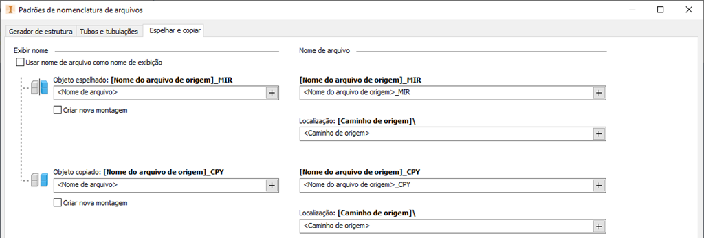

A caixa de diálogo Denominação de arquivo foi aprimorada para oferecer suporte aos comandos Espelhar e Copiar.
Aprimoramentos na nomeação de arquivos
A caixa de diálogo Opções do aplicativo guia Arquivo Padrões de nomenclatura de arquivos agora inclui uma guia Espelhar e copiar, na qual é possível especificar como esse comando cria arquivos e pastas. Por exemplo, você pode usar essas configurações para manter plana a estrutura de pastas e eliminar completamente o subdiretório. Além disso, agora é possível configurar o esquema de nomenclatura usando as opções Nome de exibição e Nome de arquivo.
Para obter mais informações, consulte Para personalizar a estrutura de pastas de Espelhar e copiar.
