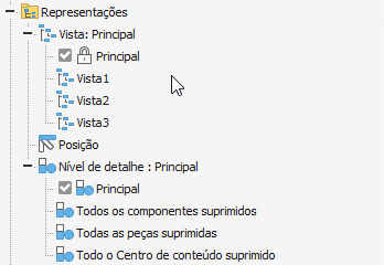

Bloqueie e desbloqueie rapidamente várias representações de vista de projeto usando o menu de contexto do navegador.
Aprimoramento das representações de vista de projeto
Selecione duas ou mais representações no navegador e clique com o botão direito do mouse na seleção para acessar o menu de contexto do navegador. Clique em Bloquear/Desbloquear para bloquear/desbloquear a seleção.
Para obter mais informações, consulte Painel do navegador Representações.

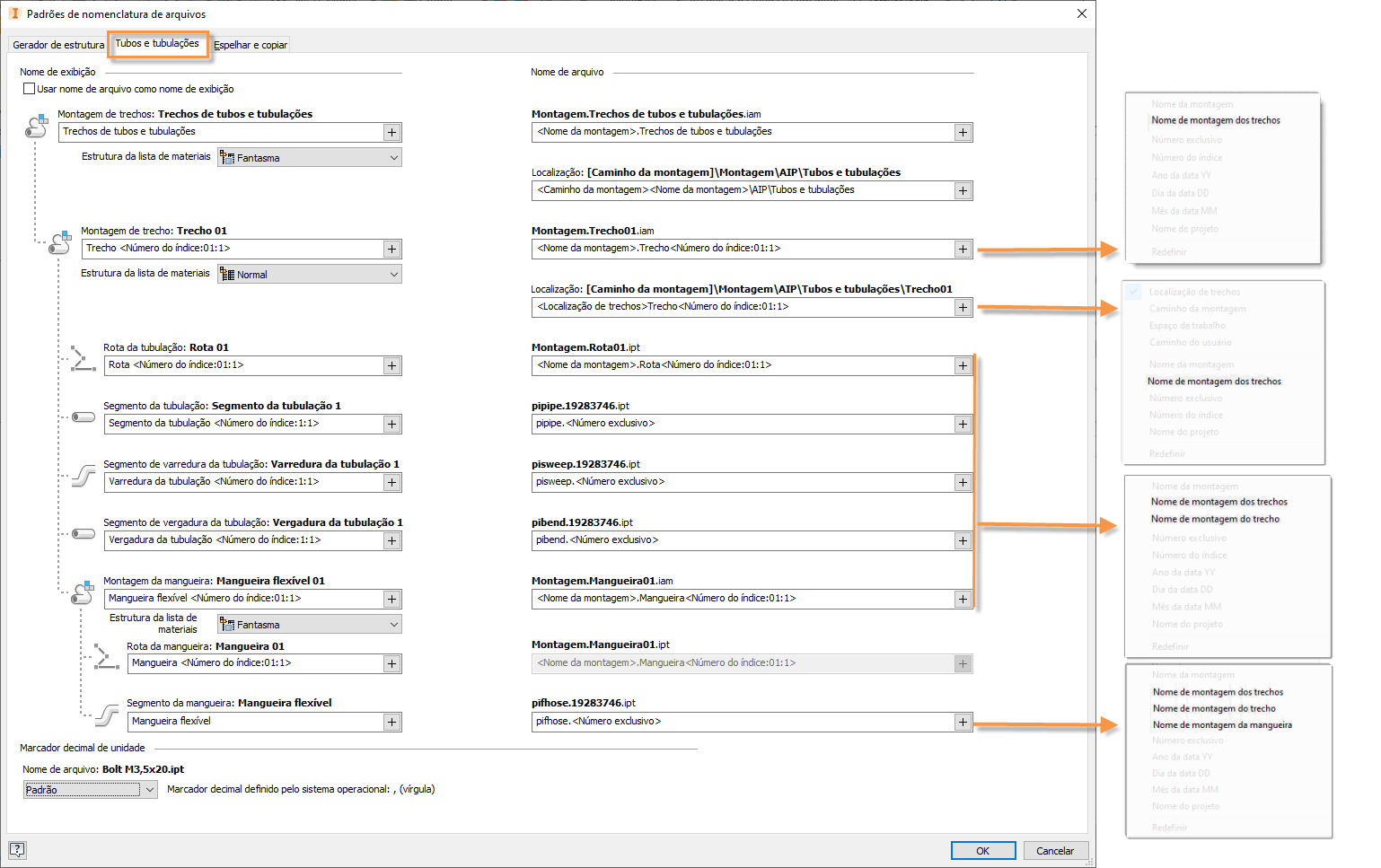

A caixa de diálogo Padrões de nomenclatura de arquivos foi aprimorada com os seguintes atributos:
Ao definir manualmente os nomes de arquivo de montagem dos trechos, use os novos atributos para que os componentes filho herdem os nomes de arquivo.
Para obter mais informações, consulte Para personalizar a estrutura de pastas de Tubos e tubulações.
