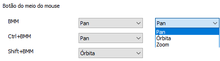

A guia Exibir da caixa de diálogo Opções do aplicativo agora fornece configurações que permitem mapear o botão do meio do mouse para a aplicação de zoom, panorâmica ou órbita.
			 Enviado para o Inventor® Ideas
Para obter mais informações, consulte Referência da guia Exibir de Opções do aplicativo

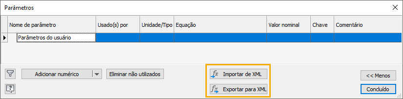

Os comandos da faixa de opções guia Gerenciar
 painel Parâmetros, Importar de XML e Exportar para XML agora também podem ser acessados na caixa de diálogo Parâmetros.
Para obter mais informações, consulte Para trabalhar com parâmetros em modelos.

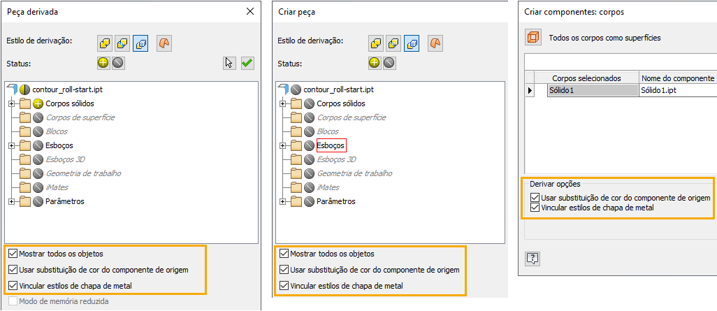

Agora as configurações de derivação a seguir são conservadas entre sessões quando uma peça derivada é criada. Essas configurações ficam marcadas por padrão. Se você desmarcar uma configuração, ela permanecerá desmarcada até que você a selecione novamente.
Para obter mais informações sobre a criação de peças derivadas, consulte Para criar uma peça ou uma montagem derivada.

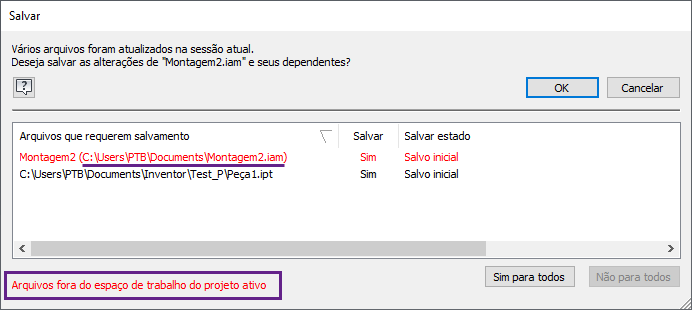

O recurso Salvar foi aprimorado para permitir que você identifique rapidamente que arquivos, entre os arquivos que você está prestes a salvar, não fazem parte do projeto ativo. Os arquivos que não estiverem no projeto ativo serão exibidos em vermelho.
Além disso, os arquivos que não tiverem sido salvos em disco exibirão o caminho de salvamento como sufixo para alertar sobre o destino.
Para obter mais informações, consulte Referência da caixa de diálogo Salvar dependentes.

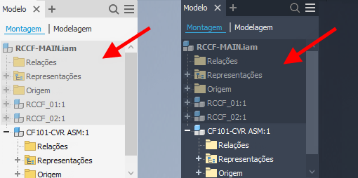

Para obter mais informações, consulte Referência da caixa de diálogo Exibir aparência.
