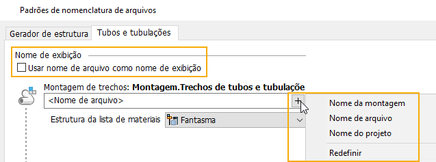

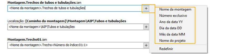

Aprimoramentos de nomeação de arquivos de projetos de tubos e tubulações e interface do usuário modernizada.
A caixa de diálogo Opções do aplicativo
 guia Arquivo

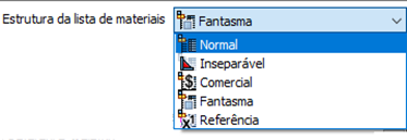

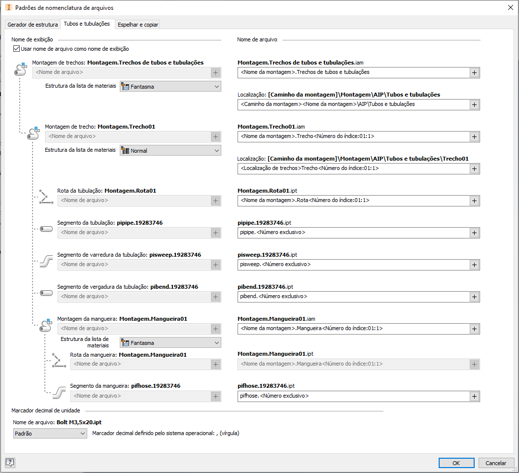

 Padrões de nomenclatura de arquivos foi aprimorada com novos recursos e atualizada para aumentar a produtividade.
Foram adicionados os seguintes aprimoramentos à guia Tubos e tubulações:
 e agora é acessada conforme mostrado abaixo:
Para obter mais informações, consulte Para personalizar a estrutura de pastas de Tubos e tubulações.
