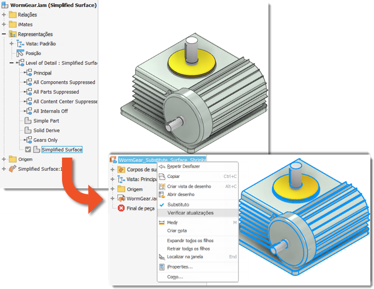

Não é mais necessário abrir uma peça substituta e usar o comando do menu de contexto Verificar atualizações para sincronizar uma substituta com a montagem de origem.
Nesta versão, as peças substitutas não exibem mais um ícone exclusivo no navegador. Quando uma peça substituta fica desatualizada, o ícone de atualização conhecido é exibido na montagem de origem. Você pode optar por atualizar a peça substituta ou abrir a peça e interromper o vínculo com a origem para impedir atualizações.
Para obter mais informações, consulte Para criar estados de modelo.
