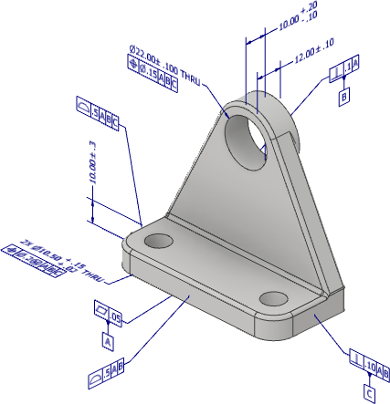

O formato de exportação JT foi aprimorado para oferecer suporte ao uso posterior de informações de fabricação do produto (PMI, Product Manufacturing Information).
Anteriormente, o formato JT incluía suporte à exportação de dados de PMI gráfico. Nesta versão, ele inclui também suporte à exportação de dados de PMI semântico.
