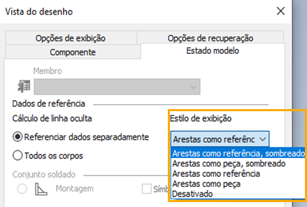

Foram feitos aprimoramentos no fluxo de trabalho Vista sombreada.
A caixa de diálogo Vista de desenho foi aprimorada para permitir a criação de vistas sombreadas de peças referenciadas. A seção de configurações Estilo de linha foi renomeada para Estilo de exibição e atualizada da seguinte maneira:
Essas novas opções de sombreamento só são disponibilizadas quando uma vista base, projetada ou de corte é inserida e contém peças de referência.
Para obter mais informações sobre vistas de desenho, consulte Referência da caixa de diálogo Vista de desenho.
