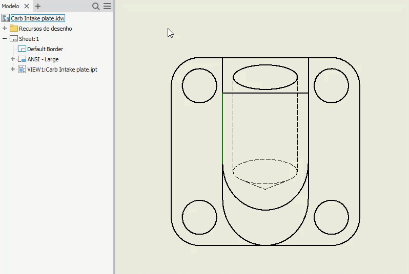

Use a nova opção do menu de contexto Capturar estado atual para gerar código do iLogic para as novas funções de desenho. O código permite acessar linhas e curvas do desenho em uma vista, dados os nomes das entidades de modelo correspondentes. Em seguida, você pode anexar cotas e anotações às linhas e às curvas.
Para obter mais informações, consulte Para capturar o estado atual da curva de desenho.
