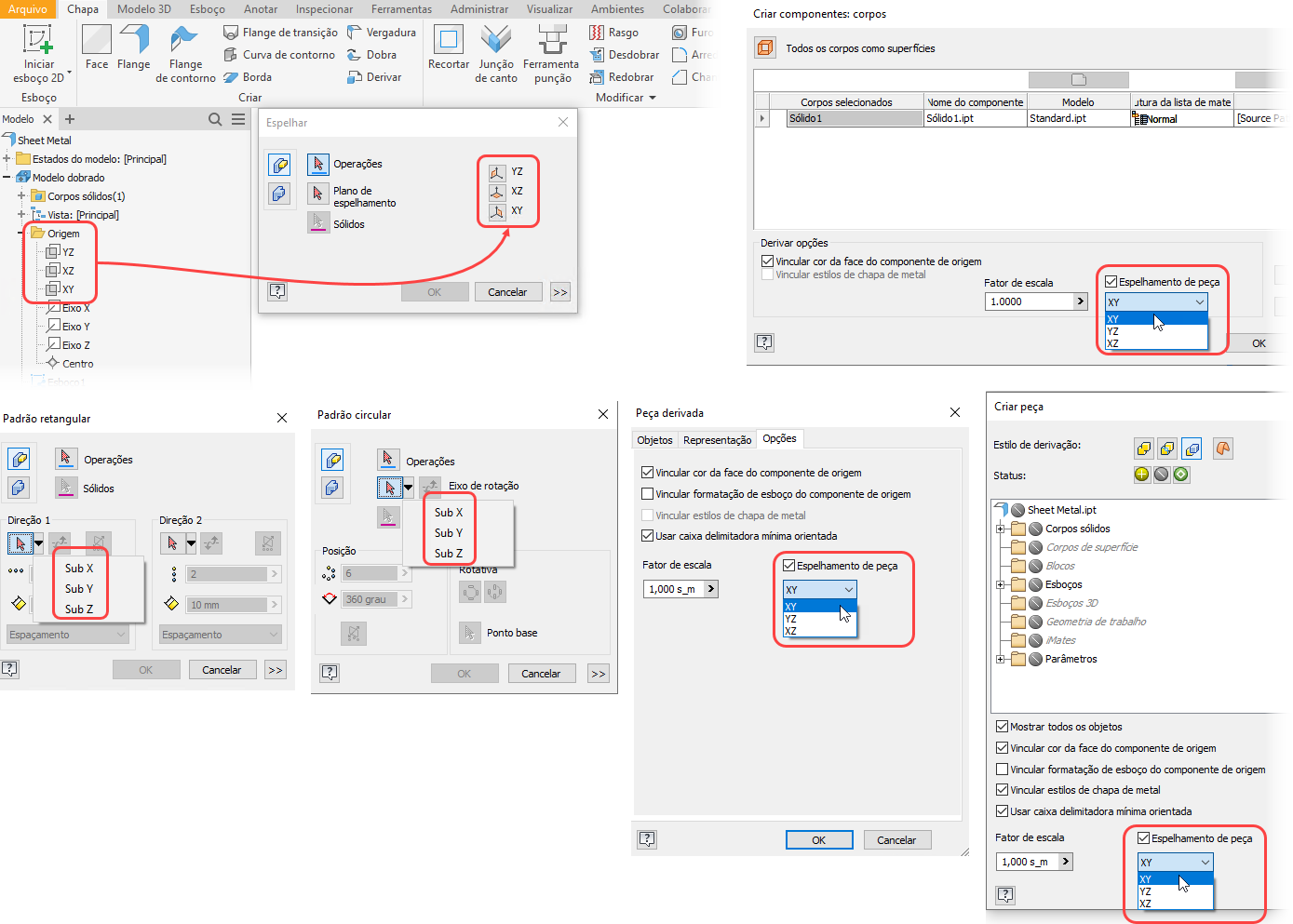

Operações de trabalho de origem
Agora, os nomes personalizados atribuídos às operações de trabalho de origem são reconhecidos e preenchem as diversas caixas de diálogo, como Espelhar, Criar componentes, Criar peça, Padrão retangular e circular e Peça derivada.

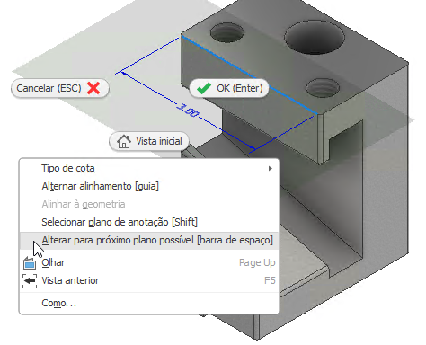

Anotações 3D ou dimensionamento com base em modelo
Durante a criação de anotações 3D (3DA), a opção do menu de contexto para alterar o plano de anotação foi renomeada de Selecionar próximo plano candidato para Alterar para próximo plano candidato.
Para obter mais informações, consulte Para trabalhar com anotações gerais.
Para obter mais informações, consulte Para trabalhar com texto e chamadas de detalhe.

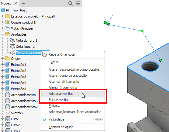

Itens do menu de contexto movidos
Ao editar uma anotação 3DA que tenha uma chamada de detalhe, é possível clicar com o botão direito do mouse e selecionar Adicionar vértice ou Excluir vértice para modificar a aparência da chamada de detalhe. Com esta versão, a posição desses dois comandos foi movida no menu de contexto.

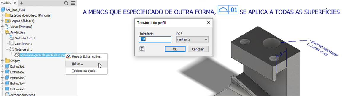

Nota de tolerância geral de perfil de superfície
O nó do navegador de anotações permite clique duplo para editar os valores da nota. O menu de contexto também tem Editar para o mesmo propósito.

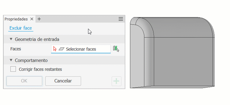

Excluir face
Agora, a opção Corrigir faces restantes do último estado de uso será lembrada, mesmo se a caixa de diálogo for cancelada. Selecione-o uma vez e, a partir desse ponto, ele será lembrado. A configuração padrão não está selecionada.
Para maiores informações, consulte Excluir face.

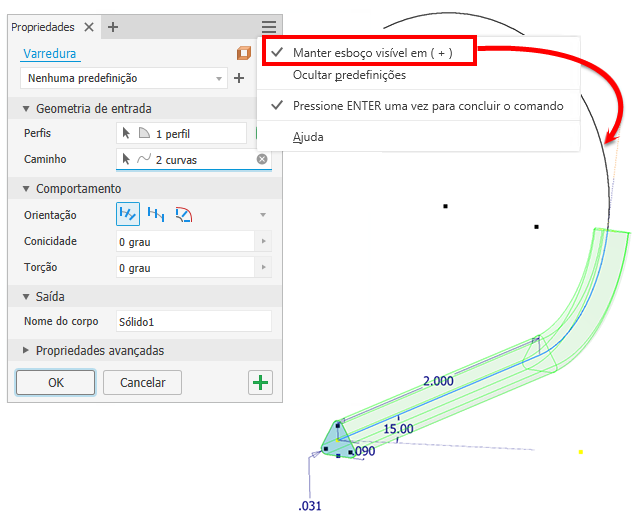

Aprimoramento de varredura
Ao usar o comando Varredura, você tem a opção de manter o esboço do caminho visível ao usar Aplicar para criar um segmento de varredura. No painel Propriedades de varredura, no menu Configurações avançadas, selecione a opção Manter esboço visível em ( + ).
Para obter mais informações sobre as operações de varredura, consulte Para criar varreduras
Para obter mais informações sobre comportamentos do painel Propriedades, consulte Sobre painéis de propriedades

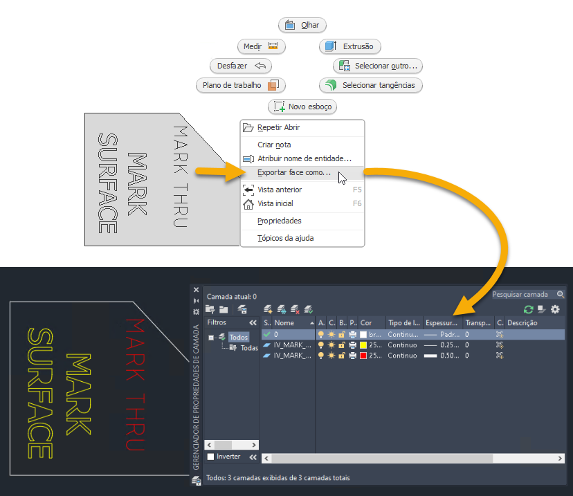

Exportação de operação de marcação
Ao usar o comando Exportar face como para exportar faces com recursos de marca para DXF, as configurações de camada de Estilo de marca são preservadas no arquivo DXF.
Para obter mais informações, consulte Sobre a exportação de faces e planificações de chapa

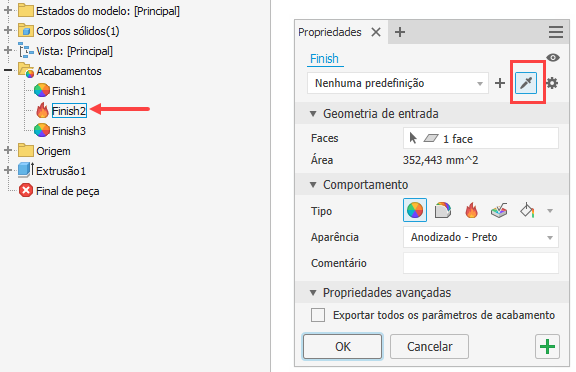

Conta-gotas da propriedade
O conta-gotas de vista de propriedade recém-adicionado permite reutilizar as configurações dos acabamentos existentes ao selecioná-los na cena ou no navegador. Somente acabamentos do mesmo componente podem ser selecionados. Certifique-se de que você tenha as predefinições ativadas para ver o comando.

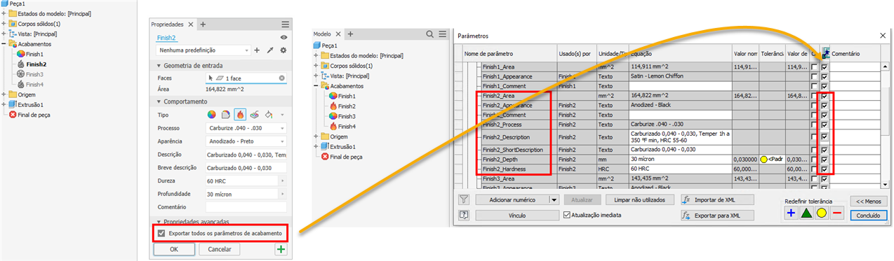

Exportar todos os parâmetros
Agora, ficou mais fácil selecionar todos os parâmetros de acabamento de uma só vez para a exportação. A caixa de seleção Exportar todos os parâmetros de acabamento foi adicionada à seção Propriedades avançadas do painel Propriedades. Quando selecionados, todos os parâmetros de acabamento são automaticamente selecionados para exportação para iProperties personalizadas.

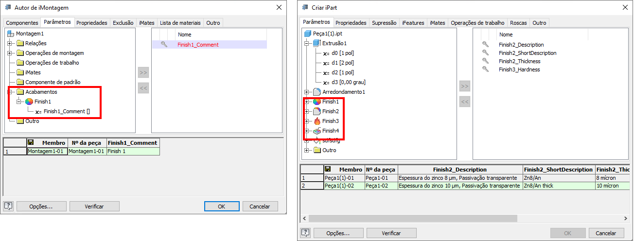

Suporte a iComponent
Agora, os parâmetros da operação de acabamento podem ser capturados em uma iPart e/ou iAssembly usando os fluxos de trabalho de criação.
