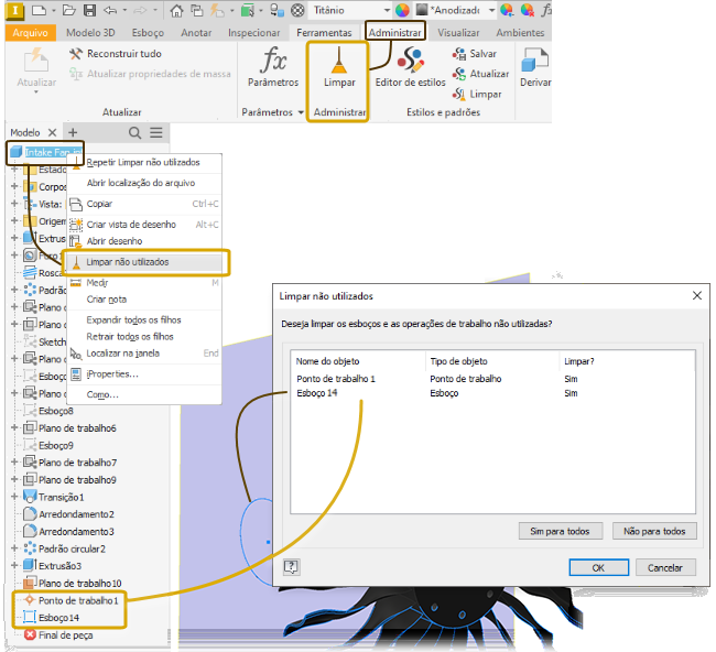

Para obter mais informações, consulte Gerenciar o navegador de modelos.

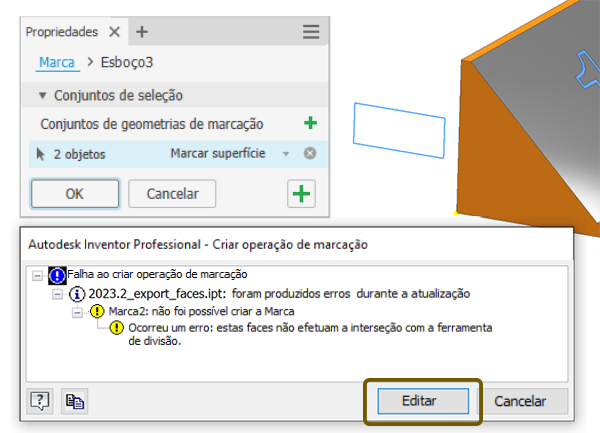

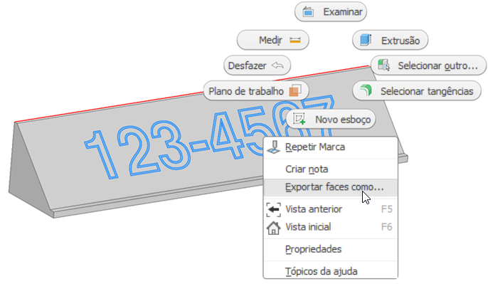

O comando Exportar face como agora é compatível com a exportação de faces individuais ou várias faces de uma só vez. Quando você tiver várias faces coplanares selecionadas, a opção de exportação será exibida no menu de contexto de seleção.

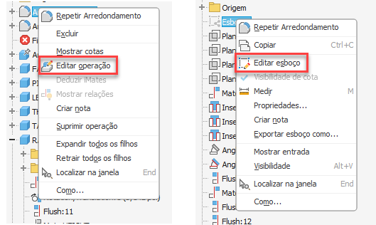

Agora é possível utilizar as teclas de atalho no menu de contexto para editar esboços ou operações diretamente. Selecione uma operação ou um esboço, clique com o botão direito do mouse e utilize a tecla de atalho. As seguintes teclas de atalho estão disponíveis:
