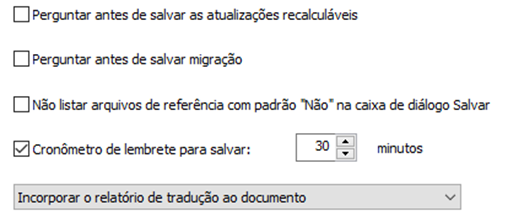

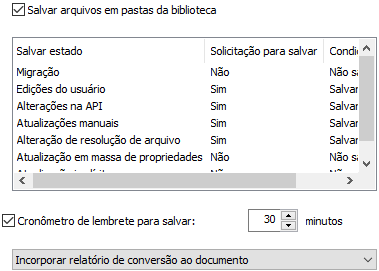

Aprimoramentos da guia Opções do aplicativo/Salvar
Utilize os novos controles na guia Opções do aplicativo/Salvar para definir o comportamento a ser adotado quando o Inventor solicitar que você salve.
O comando Salvar estado substitui as opções Perguntar antes de salvar as atualizações recalculáveis, Perguntar antes de salvar migração e Não listar arquivos de referência com padrão "Não" na caixa de diálogo Salvar.
Utilize a nova caixa de seleção Salvar arquivos em pastas da biblioteca para controlar a condição padrão para salvar arquivos em pastas de biblioteca do Centro de conteúdo. Quando essa opção está desmarcada, os arquivos em caminhos de bibliotecas não são exibidos na caixa de diálogo Salvar nem são salvos.
Pré-2021 Padrão no 2021
Para obter mais informações, consulte Referência da guia Salvar (Opções do aplicativo).

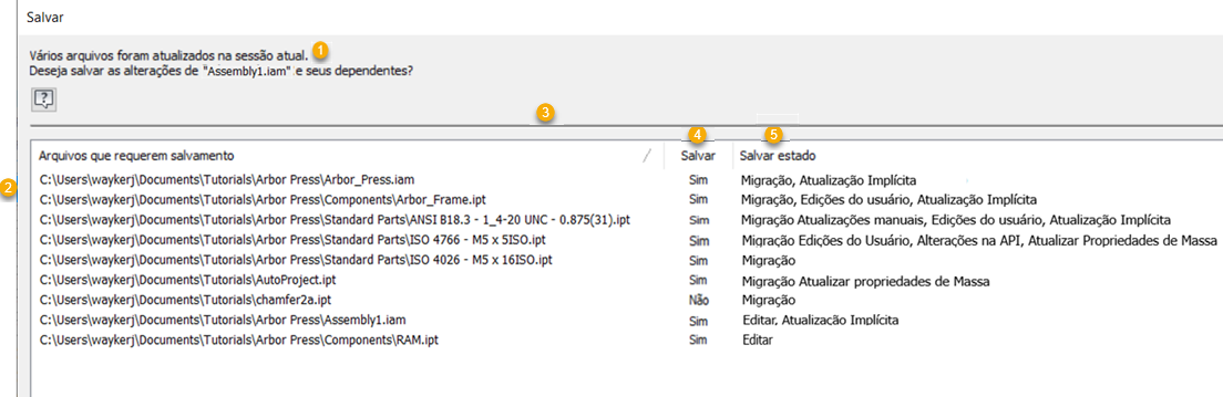

Aprimoramentos de salvamento de dependentes no arquivo
A caixa de diálogo Salvar dependentes foi aprimorada para fornecer informações adicionais relativas ao status do arquivo (montagens não disponíveis no Inventor LT).
  1. Foi adicionada a sequência de texto Vários arquivos foram atualizados na sessão atual.
  2. Agora a seleção múltipla está ativada.
  3. As alterações feitas na largura de uma ou mais colunas agora persistem entre as sessões. Por exemplo, se você aumentar a largura da coluna Arquivos que requerem salvar, a largura especificada continuará entre as sessões até que você especifique uma largura diferente.
  4. Novo comportamento interativo:
    • Clique em um nome de coluna para alternar a ordem de classificação dos valores.
    • Altere o status de Salvar clicando no status de salvamento (por exemplo, clique em Sim para alterar para Não). Mantenha pressionada a tecla Ctrl para selecionar mais de um valor.
  5. A coluna Status foi renomeada como Salvar estado e aprimorada para exibir o estado de salvamento destas condições, conforme explicado anteriormente.
    • Migração
    • Edições do usuário
    • Alterações da API
    • Atualização manual
    • Alteração de resolução de arquivo
    • Atualização em massa de propriedades
    • Atualização implícita
Para obter mais informações, consulte Referência de Salvar dependentes.
