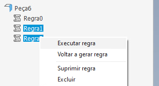

Selecionar várias regras do iLogic
Agora, no navegador de regras do iLogic, é possível selecionar várias regras para executar as seguintes operações usando as opções do menu de contexto: Suprimir regra, Anular a supressão de regra, Executar regra, Voltar a gerar regra e Excluir regra.
Enviado para o Inventor® Ideas

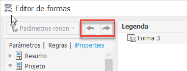

Opções Desfazer e Refazer no Editor de formas do iLogic
Os botões Desfazer e Refazer agora são adicionados diretamente à caixa de diálogo Editor de formas. Também é possível usar as teclas de atalho (Ctrl-Z e Ctrl-Y) para realizar essas operações.
