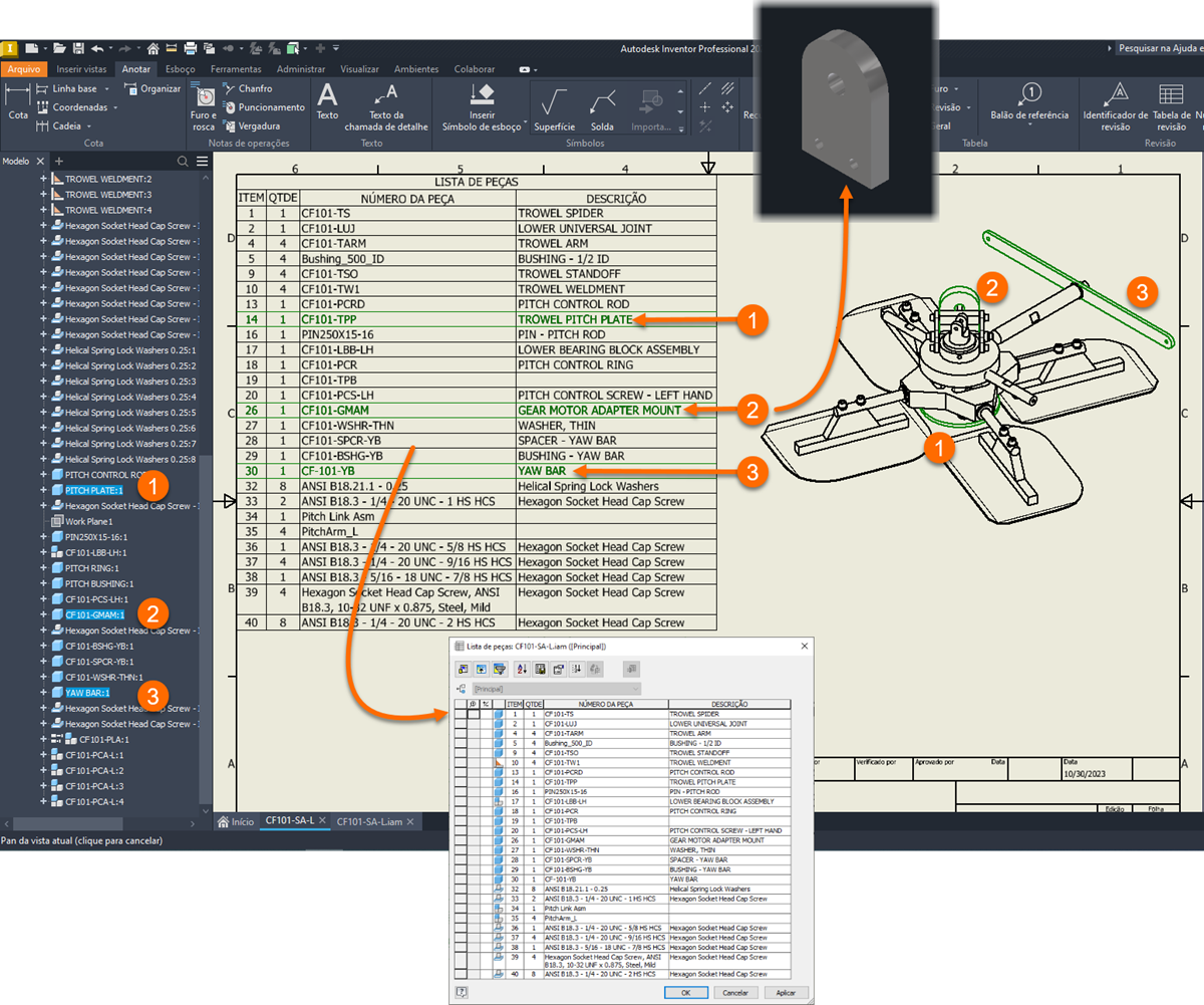

Confira os aprimoramentos do ambiente de desenho.
Para obter mais informações, consulte Sobre as listas de peças.

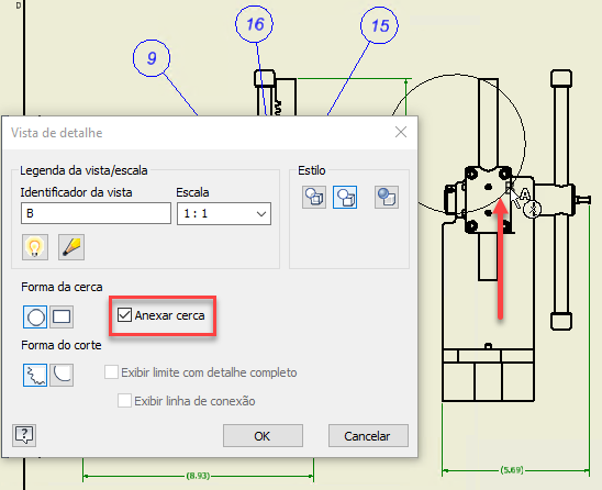

Fixar uma vista de detalhe
Agora é muito fácil fixar uma vista de detalhe em um ponto durante a criação. Marque a nova caixa "Anexar cerca" na caixa de diálogo Vista de detalhe e selecione o ponto no qual a vista deverá ser fixada.
Para obter mais informações, consulte Para criar e editar vistas de detalhe.

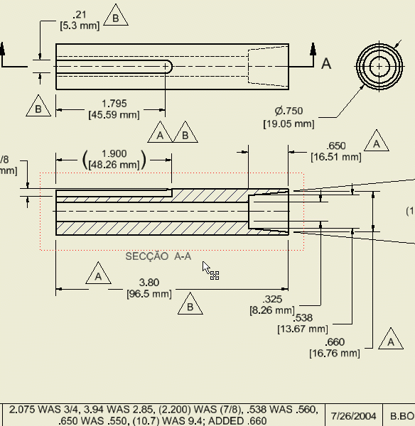

Configurações de vista interrompida
Agora, os últimos valores usados para a distância da "Folga", a caixa de listagem "Símbolos" e a configuração da caixa de seleção "Propagar para vista pai" ficam armazenadas e serão utilizadas automaticamente na próxima vez que você usar o comando Interromper vínculo.
