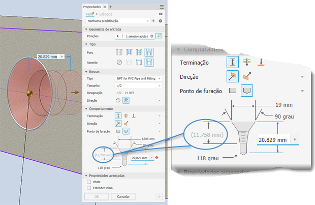

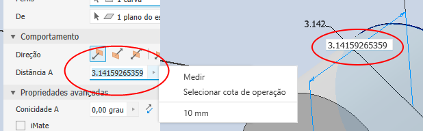

 - Durante operações de edição, os campos de edição de valor são expandidos para exibir o valor completo inserido.
 - As cotas de referência são exibidas em cinza para serem diferenciadas das cotas normais.

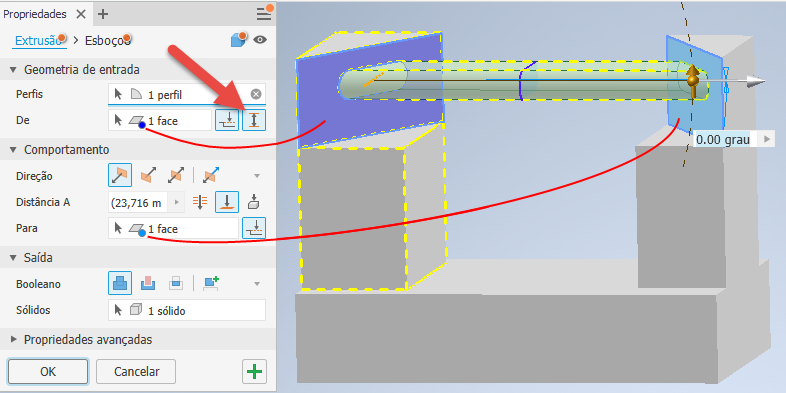

		Extrusão entre
		A opção
Entre foi adicionada ao comando Extrusão. Quando marcada, essa opção acelera o processo de criação, pois se concentra na seleção das faces De/Para.
		Além disso, os comandos que exigem a seleção de mais de uma face, como Extrusão entre, exibem cores diferentes para cada seleção, o que facilita a distinção da geometria de entrada.

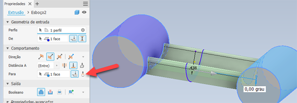

		Quando houver várias soluções possíveis, ative a opção
Solução alternativa para percorrer as possibilidades.
