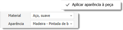

A opção Aplicar aparência à peça foi adicionada ao menu Configurações avançadas para Inserir, Alterar, Reutilizar e Alterar reutilização. Ative a nova opção para que as peças de estrutura tenham a mesma cor que a montagem. As peças de estrutura anteriores não utilizaram a cor de aparência da montagem.

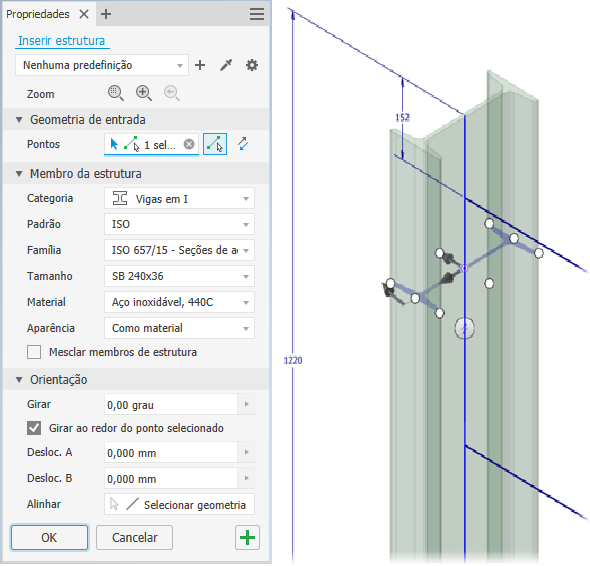

Agora, quando você destaca a geometria do esboço, o comando Inserir exibe uma visualização da forma do membro e um glifo de origem. Se você mover o cursor ao longo do esboço de posicionamento, poderá alterar a localização da origem e a orientação do perfil antes de clicar.
Para obter mais informações, consulte Para criar estruturas básicas.

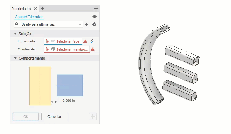

Agora o comando Aparar/Estender permite selecionar uma face curva para definir a ferramenta.
		  Enviado para o Inventor® Ideas
Para obter mais informações, consulte Para modificar ou aplicar tratamento de extremidades às estruturas.

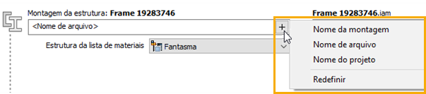

A caixa de diálogo Opções do aplicativo
 guia Arquivo
 Padrões de nomenclatura de arquivos foi aprimorada com novos recursos e atualizada para aumentar a produtividade.
Os seguintes aprimoramentos foram adicionados à guia Gerador de estruturas:
 e agora é acessada conforme mostrado nesta imagem:
Para obter mais informações, consulte Para personalizar nomes de arquivo e estrutura de pastas do Gerador de estruturas.
