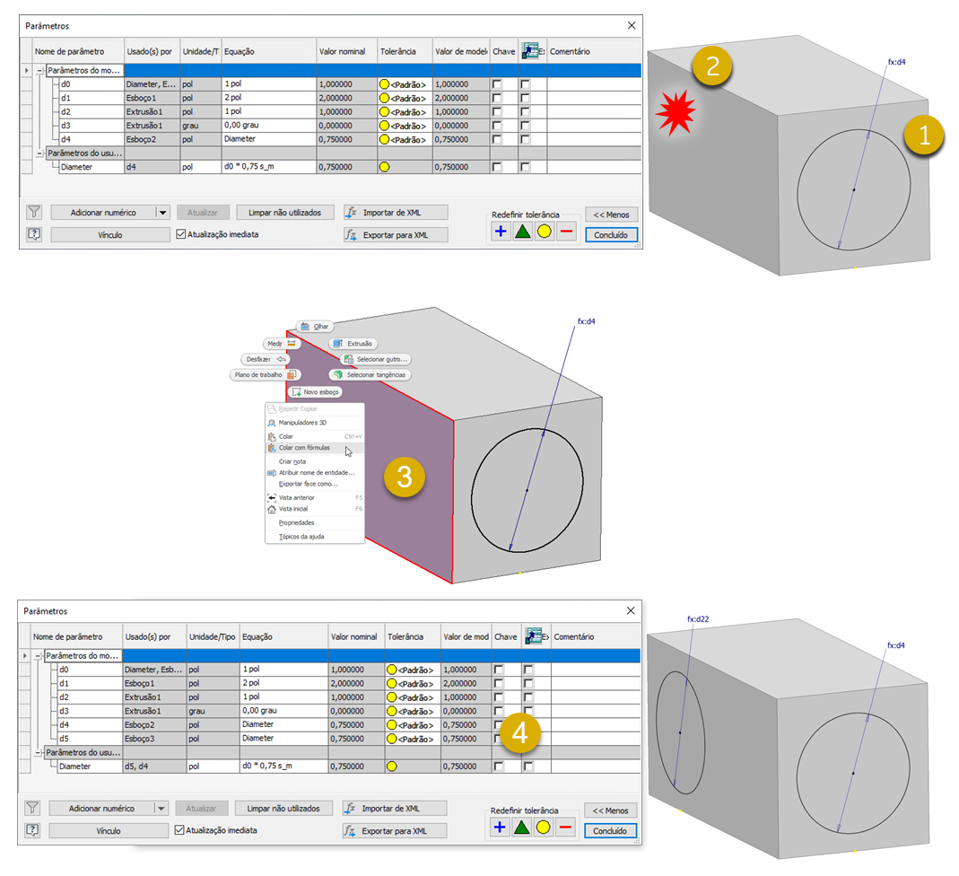

Ao colar um esboço copiado, o menu de contexto agora tem a opção de Colar com fórmulas. Os parâmetros definidos pelo usuário são incluídos na ação de colar. Os parâmetros associados ao esboço de origem são copiados e colados sem serem duplicados. Colar com fórmulas é permitido somente dentro do mesmo documento, não entre documentos.
Enviado para o Inventor® Ideas

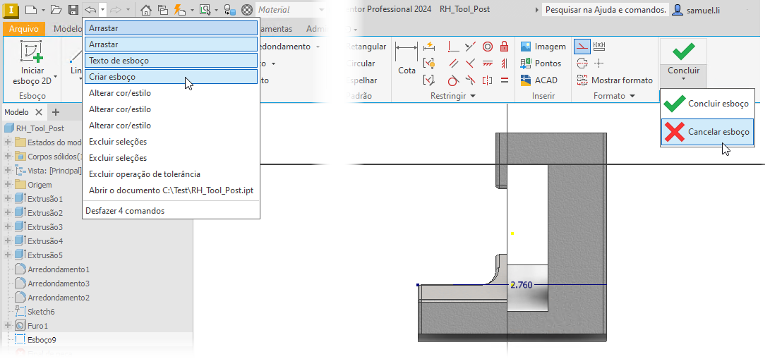

Ao iniciar ou editar um esboço, o comando Cancelar esboço preenche a faixa de opções com o comando Concluir esboço.
Cancelar esboço é o equivalente a desfazer todas as ações de volta para a criação ou edição atual do esboço. As listas Desfazer/Refazer são preenchidas com as ações.

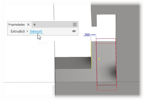

Se o esboço for editado usando a trilha de operação, a edição da operação será terminada ao cancelar o esboço.
