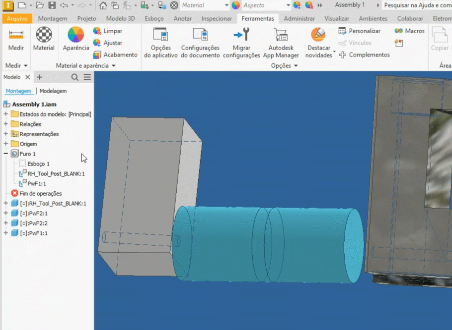

Operações de montagem
A capacidade de adicionar um participante a uma operação de montagem ou a uma operação de preparação de conjunto soldado é expandida para permitir várias seleções de participantes. Além disso, permite seleção por janela. Clique com o botão direito do mouse na figura, selecione Adicionar participantes e selecione os componentes que participam na figura.
Para obter mais informações, consulte Para adicionar e remover participantes de operações de montagem.

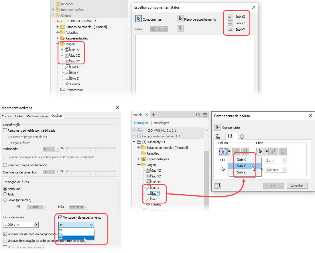

Operações de trabalho de origem
Agora, os nomes personalizados atribuídos às operações de trabalho de origem são reconhecidos e preenchem as diversas caixas de diálogo utilizadas para comandos como Componentes de espelhamento, Componente de padrão e Montagem derivada.

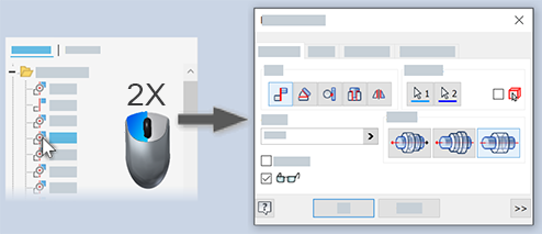

Restrições
Acessar a caixa de diálogo de restrição ficou ainda melhor. Agora, é possível editar uma restrição usando um dos seguintes métodos:
  • Navegador: clique duas vezes em um ícone de restrição para exibir a caixa de diálogo de edição.
  • Glifo da tela: clique duas vezes no glifo de restrição para exibir a caixa de diálogo de edição.
Para obter mais informações, consulte Editar restrições de montagem.

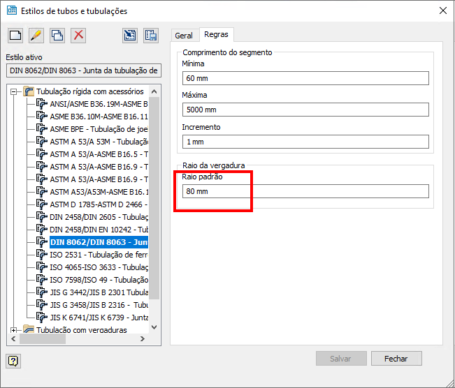

Aprimoramentos de Tubos e tubulações
Na caixa de diálogo Estilos de tubos e tubulações, o campo de edição Raio padrão agora está disponível para todos os estilos de tubos e tubulações. O raio da vergadura padrão equivale ao dobro do valor do diâmetro nominal. O valor alterado será usado para novas dobras personalizadas. As rotas existentes com dobras personalizadas serão atualizadas para refletir o novo valor do raio da dobra.
Para obter mais informações, consulte Para criar novos estilos de tubos e tubulações.
Agora, também é possível selecionar uma aresta circular como um ponto de conexão e um eixo de conexão ao criar cotovelos personalizados ou dobras de retorno personalizadas.
