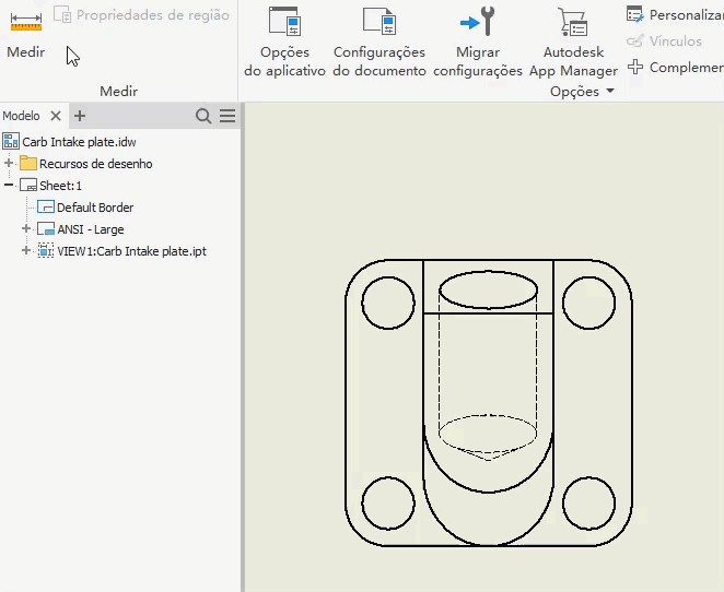

Um novo comando, Linhas de centro, foi adicionado, e o comando Medir agora é compatível com desenhos.
 Utilize o novo comando da faixa de opções (
 guia Anotação
 painel da faixa de opções Símbolos
		   Linhas de centro ) para especificar o comportamento da linha de centro referente à vista selecionada. O comportamento padrão da linha de centro é definido na guia Desenho da caixa de diálogo Opções do documento. Para alterar o comportamento de uma vista individual, selecione-a e defina as configurações.
Para obter mais informações sobre linhas de centro, consulte Referência de linhas de centro automáticas.
Agora, o comando Medir está disponível em Arquivos de desenho
Para obter mais informações sobre como trabalhar com o comando Medir, consulte Para medir distância, comprimento, ângulo, contorno ou área no modelo.
