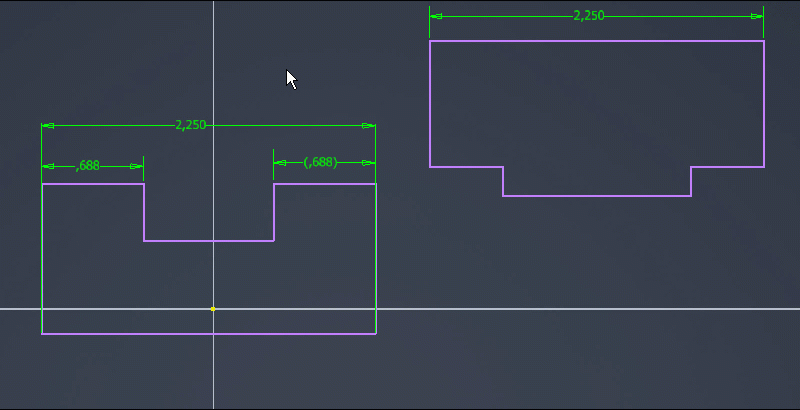

Agora, os valores de cota de referência podem ser copiados e colados em campos de valores de cota geral.
Para obter mais informações, consulte Para trabalhar com cotas de esboço, Sobre cotas e restrições em esboços de rota de tubos e tubulações e Sobre rotas de esboço rígidas.

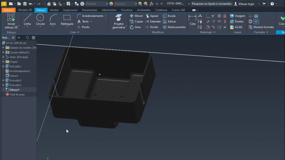

Quando a opção Projetar geometria está ativa, você pode alternar entre a geometria de esboço e a de construção mantendo pressionada a tecla Shift enquanto clica na geometria que deseja projetar. Esse aprimoramento funciona para esboços 2D e 3D.
Para obter mais informações, consulte Sobre como projetar a geometria de um esboço, Para projetar geometria em um esboço 2D e Para incluir geometria e projetar curvas em superfícies de esboços 3D.

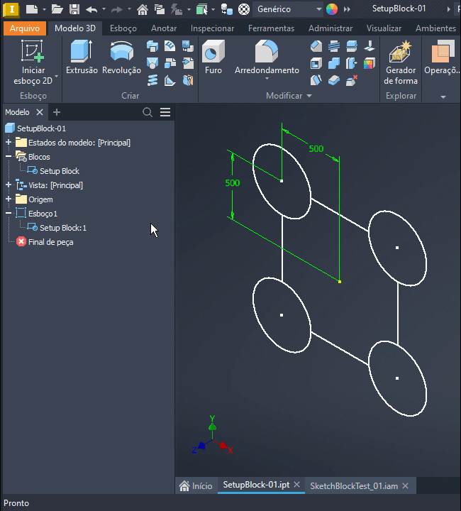

Para obter mais informações, consulte Para criar e editar blocos de esboço 2D para reutilização.
