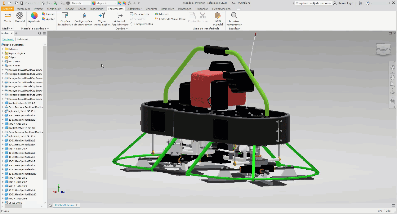

Saiba mais sobre o pré-lançamento do tema escuro do Inventor.
 Seu feedback sobre a necessidade de um tema escuro do Inventor levou à inclusão deste tema de pré-lançamento no Inventor 2021.
Deseja testar? No Inventor, vá para Ferramentas
  painel Opções do aplicativo
  guia Cores. Na seção Tema da UI, clique na lista suspensa e selecione Escuro (pré-lançamento).
O que está incluído no tema de pré-lançamento?
- Reorganização da caixa de diálogo da guia Cores porque a seleção do tema afeta os Esquemas de cores
 - Fácil alternância entre os temas Escuro e Claro
 - Um novo esquema de cores "Escuro" com valores de cor complementares
 - O esquema de cores Claro era denominado anteriormente de Tema Claro
Para obter mais informações, consulte Detalhes sobre o tema Escuro (pré-lançamento).
