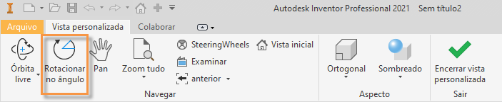

A opção Rotacionar em ângulo já está disponível em arquivos de peça e de montagem
Agora, a opção Rotacionar em ângulo oferece controles de câmera precisos no ambiente do modelo 3D.
Para obter mais informações, consulte Para rotacionar vistas de modelo.

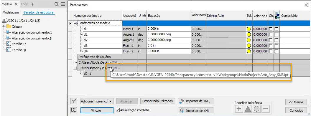

Aprimoramento de parâmetros
Agora, a dica de ferramenta de Parâmetro do usuário se expande para exibir o caminho completo do arquivo de origem a partir do qual o parâmetro do usuário é vinculado.
Enviado para o Inventor® Ideas
Para obter mais informações sobre parâmetros, consulte Para trabalhar com parâmetros em modelos.

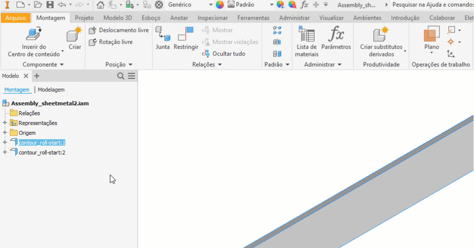

Aprimoramento de abertura de arquivos
No navegador, agora você pode abrir a localização de um arquivo de peça, montagem, desenho e apresentação no Windows Explorer. No navegador, em um arquivo de peça, montagem, desenho ou apresentação, clique com o botão direito do mouse no arquivo e selecione Abrir localização do arquivo.
Por exemplo:
Gerenciamento de documentos - Minimizar documentos
É possível minimizar documentos. Os documentos minimizados não participam de tarefas de organização. Para restaurar um documento minimizado, clique na guia do documento e clique em Restaurar todos no menu Documentos, ou arraste e solte o documento minimizado pela guia. Os documentos minimizados são fechados quando você usa Fechar tudo.
Para obter mais informações, consulte Para trabalhar com janelas de desenho.

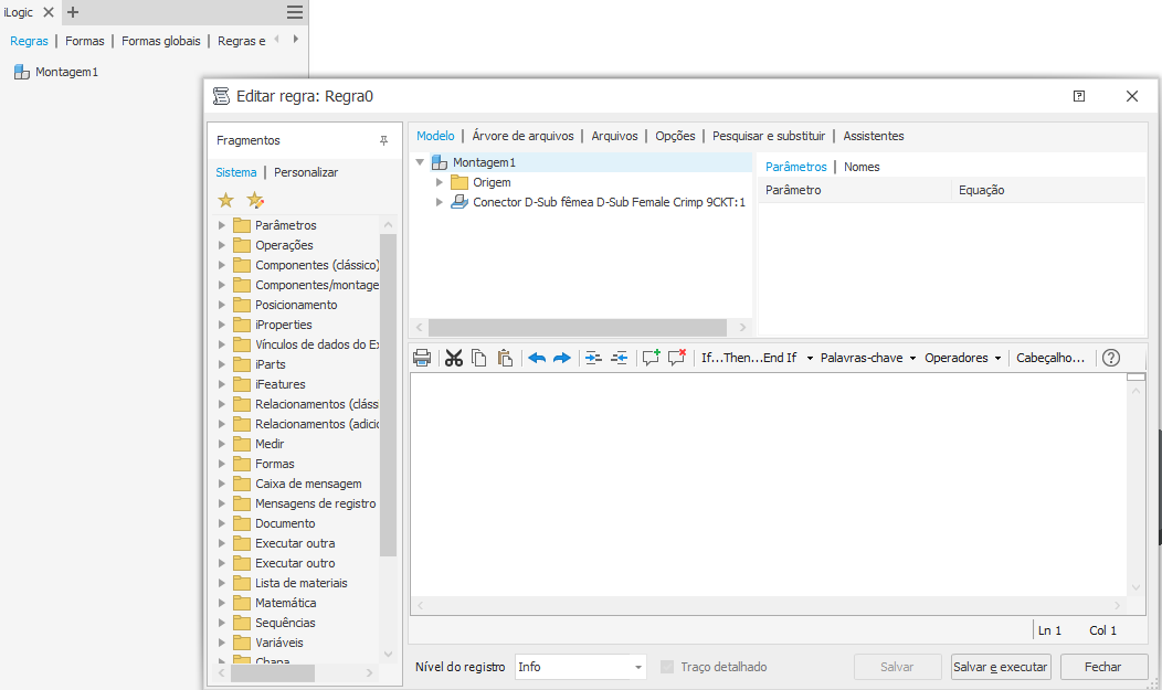

Interface do usuário do iLogic
A interface do usuário do iLogic foi atualizada com um tema mais moderno.

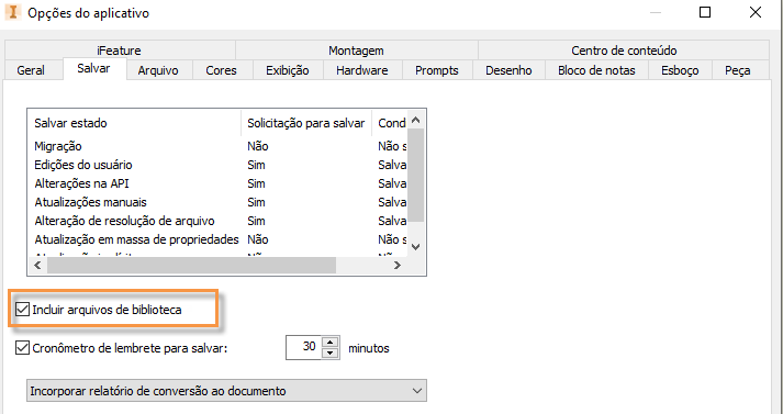

Aprimoramentos da guia Opções do aplicativo/Salvar
Para maior clareza, a caixa de seleção Salvar arquivos em pastas da biblioteca foi renomeada para Incluir arquivos de biblioteca. Em geral, a guia Salvar permite que você determine para que tipo de edições deseja receber prompts de salvamento, e a configuração Incluir arquivos de biblioteca permite que você determine se deseja incluir arquivos de biblioteca do prompt.
Para obter mais informações, consulte Referência da guia Salvar (Opções do aplicativo).

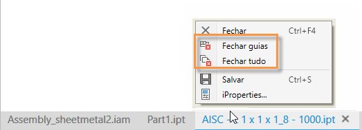

Aprimoramento de Fechar guias/arquivos
Use as novas opções do menu de contexto, Fechar guias e Fechar tudo, para fechar rapidamente todos os documentos abertos. Acesse as novas opções no menu de contexto de qualquer guia aberta.
  • Fechar guias: fecha todas as guias visíveis.
  • Fechar tudo: fecha todas as guias visíveis e todos os arquivos abertos e ocultados por meio da API.
