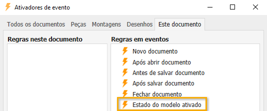

- Agora há um novo evento, chamado Estado do modelo ativado, disponível na caixa de diálogo Ativadores de evento. A ativação ocorre quando um estado de modelo é habilitado. Use esse ativador para executar regras no documento em que o evento ocorreu.

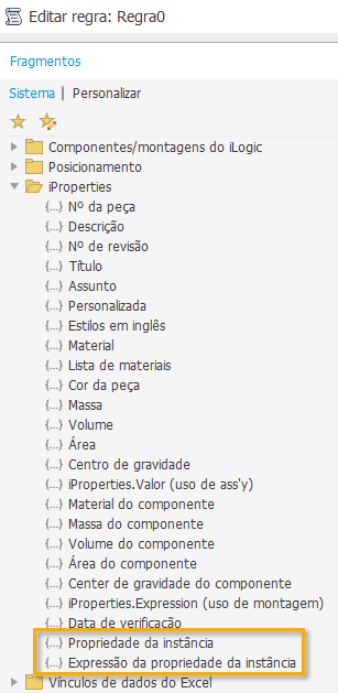

Suporte do iLogic para propriedades de instância
Use os novos fragmentos de propriedade de instância para ler e criar propriedades de instância.
Para obter informações sobre o uso de fragmentos no iLogic, consulte Sobre fragmentos de código no iLogic.

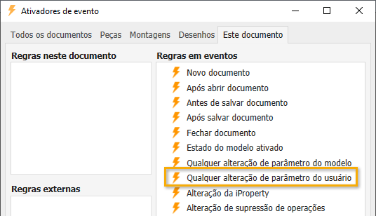

Suporte do iLogic para eventos de alteração de parâmetros do usuário
Há um novo evento chamado Qualquer alteração de parâmetro do usuário na caixa de diálogo Ativadores de evento. Esse evento é ativado quando você altera o valor de um parâmetro do usuário.
Nota: A adição e a exclusão de parâmetros não ativa o evento.
Para obter informações sobre ativadores do iLogic, consulte Para trabalhar com ativadores de evento no iLogic.

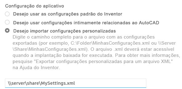

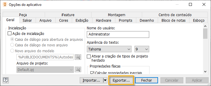

Aprimoramento da implantação do iLogic
Agora é possível criar uma implantação que inclua configurações personalizadas na caixa de diálogo Configuração do iLogic.
| Na caixa de diálogo Opções do aplicativo, clique em Exportar. A exportação salva em um arquivo .xml as Opções do aplicativo atuais e as configurações da caixa de diálogo Configuração do iLogic.
| Ao criar a implantação, selecione Desejo importar configurações personalizadas e insira o caminho para o arquivo .xml exportado.
