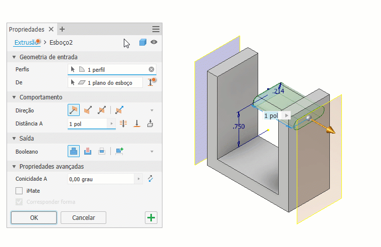

Painéis Propriedades
  • Para comandos com parâmetros de conicidade, como Extrusão, quando são usadas as opções Para/Para seguinte/Passante, o controle Conicidade na tela é ativado quando você clica no campo de edição de valor de Conicidade no painel Propriedades.

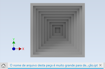

Guias de documentos
  • As guias de documentos exibem uma parte maior do nome do documento. As guias são redimensionadas com base no número de documentos abertos e no tamanho da janela.
