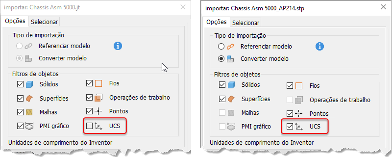

Suporte a UCS
Tanto JT quanto STEP oferecem suporte à opção para incluir UCS na importação.
Nota: A importação de UCS está disponível para arquivos STEP exportados sem PMI.
Para obter mais informações, consulte Para importar arquivos como uma Referência de AnyCAD ou modelo de conversão
