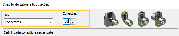

Agora é possível criar uma peça com até 30 conexões. Anteriormente, o máximo era 10.
		  Enviado para o Inventor® Ideas
Para obter mais informações sobre a criação de peças de tubos e tubulações, consulte Para criar peças de tubos e tubulações.

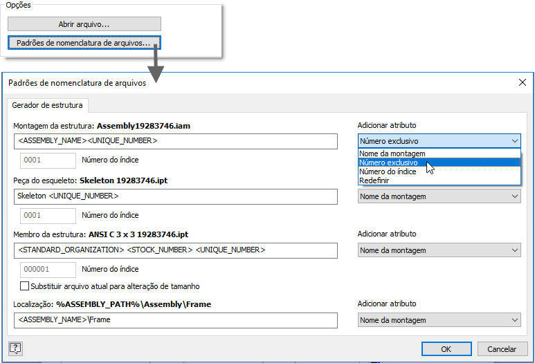

Gerador de estruturas
Na caixa de diálogo Padrões de nomenclatura de arquivos, clique nas listas suspensas de Adicionar atributo para configurar o esquema de nomenclatura.
Para obter mais informações, consulte Guia Arquivo, Opções do aplicativo.

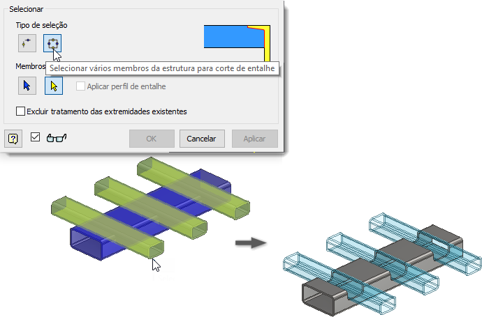

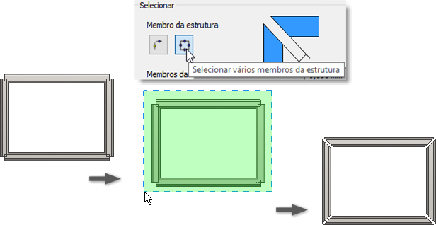

Para obter mais informações sobre Chanfro e Entalhe, consulte Modificar ou aplicar tratamento de extremidades às estruturas.
Alterar: Agora o comando Alterar apresenta um novo comportamento de seleção e edição. Em versões anteriores, não era possível selecionar ou editar os atributos de componentes reutilizados.
Agora é possível selecionar membros reutilizados de qualquer grupo para modificar a distância e os valores do ângulo de rotação. Todos os membros do grupo participam de alterações de tamanho ou família.
Para obter mais informações, consulte Modificar membros de estrutura de base.

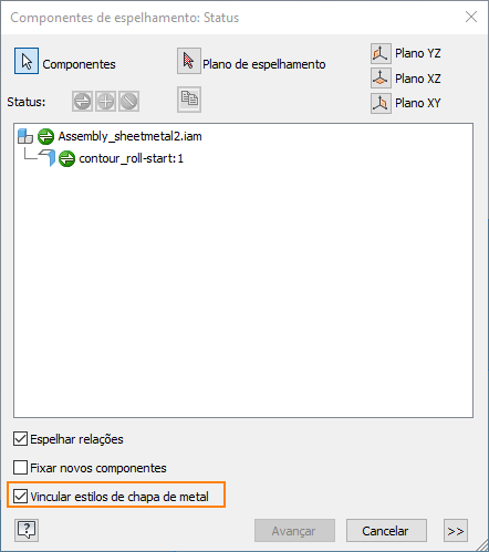

Aprimoramentos de chapa de metal/componentes de espelhamento
Agora, o comando Espelhar componente reconhece uma peça de chapa de metal e permite vincular o estilo da chapa de metal do componente de origem à cópia espelhada.
Para obter detalhes, consulte Espelhar componentes.

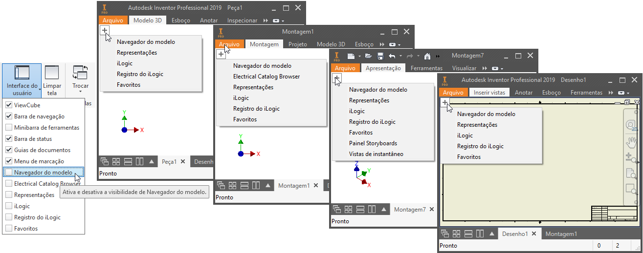

Aprimoramentos no acesso ao navegador do modelo
Foram adicionados a todos os tipos de documentos pontos de acesso ao navegador do modelo. Quando o navegador não for exibido, você verá este ícone
 na parte superior esquerda da exibição gráfica. Clique no ícone para exibir os painéis do navegador disponíveis para o documento ativo.
Para obter mais informações, consulte Navegador do Inventor.

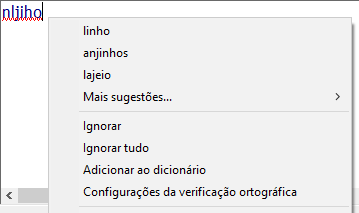

Verificação ortográfica
Agora a caixa de diálogo Formatar texto fornece ao Inventor a funcionalidade de verificação ortográfica. Quando a Verificação ortográfica está ativada, uma linha ondulada vermelha é exibida sob o texto para indicar que a palavra não faz parte do dicionário ativo. Clique com o botão direito do mouse para acessar as opções para gerenciar a seleção.
Acesse opções para gerenciar a Verificação ortográfica e os dicionários personalizados do menu de contexto da linha vermelha ondulada (Configurações da verificação ortográfica) e da guia Geral da caixa de diálogo Opções do aplicativo.
Para obter mais informações, consulte Para usar a verificação ortográfica.

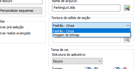

Textura do sólido de seção
Em Opções do aplicativo
 guia Cor
		   Textura do sólido de seção permite que você especifique um mapa de texturas para ser usado com as faces de capeamento utilizadas nas vistas em corte do modelo. O padrão é a cor cinza. Para usar outra cor, crie uma imagem e selecione a imagem para usá-la como Textura do sólido de seção.
Para obter mais informações sobre a opção do aplicativo, consulte Referência da guia Cores (Opções do aplicativo).

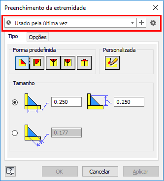

Predefinições para comandos existentes
É possível usar predefinições para criar anotações de desenho reutilizáveis.
		  Enviado para o Inventor® Ideas:
Para obter detalhes, consulte Para trabalhar com predefinições.
Para obter detalhes sobre Anotações 3D, consulte Para trabalhar com anotações gerais
Para obter detalhes de solda, consulte Adicionar ou editar anotações de solda em uma vista de desenho
