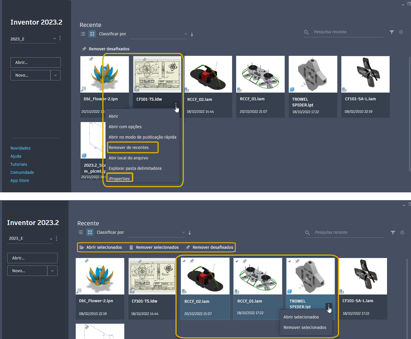

Quando um único arquivo é selecionado:
- No menu de contexto de arquivo, "Remover da lista" foi alterado para Remover de recentes.
- No menu de contexto de arquivo, acesse iProperties.
- Projetos que não são do Vault são compatíveis.
- As propriedades definidas pelo usuário são compatíveis.
- As propriedades do Vault serão compatíveis se o projeto ativo for um projeto do Vault, os complementos do Vault estiverem carregados e se estiver conectado ao Vault. Os novos arquivos ainda não inseridos no Vault não são incluídos no fluxo de trabalho do Vault.
Quando vários arquivos são selecionados:
- É possível abrir ou remover vários arquivos. Marque a caixa de seleção no canto superior esquerdo (ou à esquerda na vista em lista) para selecionar um arquivo.
Nota: Na vista de grade, Ctrl+clique e Shift+clique para a seleção não são compatíveis. Eles são compatíveis na vista de tabela.
- A pesquisa suporta sequências de caracteres de Nome, Localização e iProperties.

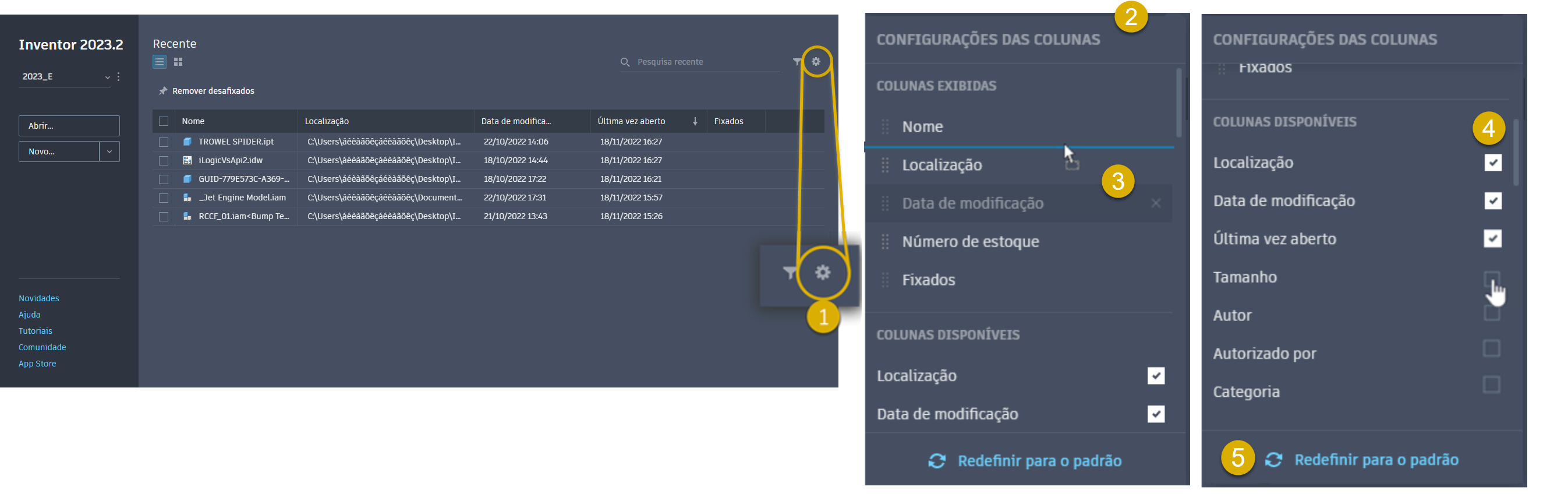

- Na vista em lista:
- Clique em Configuração (ícone de engrenagem) para acessar as Configurações de coluna. Nome e Fixado são colunas persistentes.
- As configurações de coluna fornecem acesso à ordem e à visibilidade das colunas.
- Arraste e solte uma coluna para reordenar onde ela aparece na interface inicial.
- Selecione as colunas que são exibidas, escolhendo em iProperties e Fixado.
- Redefina a exibição e a ordem da coluna.

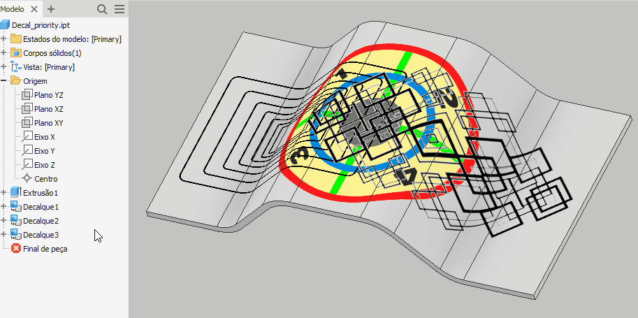

Ray Tracing da CPU
Agora, o Ray Tracing da GPU é compatível com decalques, sombras projetadas, reflexos e vistas de corte.
Nota: No momento, não há suporte para aprimoramentos de decalque em placas gráficas AMD.
Ao sobrepor decalques, a posição da árvore do modelo controla a prioridade de exibição dos decalques.

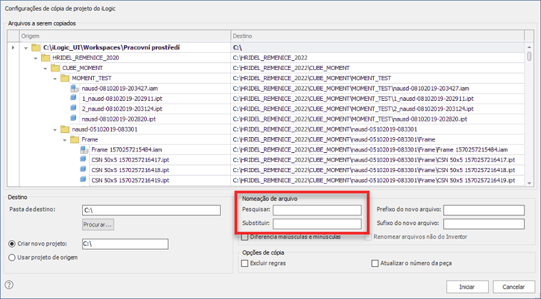

Substituição de sequência de caracteres para cópia de projeto do iLogic
Agora, é possível modificar os nomes de arquivo usando os campos de edição Pesquisa e substituição recém-adicionados na caixa de diálogo Cópia de projeto do iLogic.
Para obter mais informações, consulte Para copiar projetos que contêm regras do iLogic.

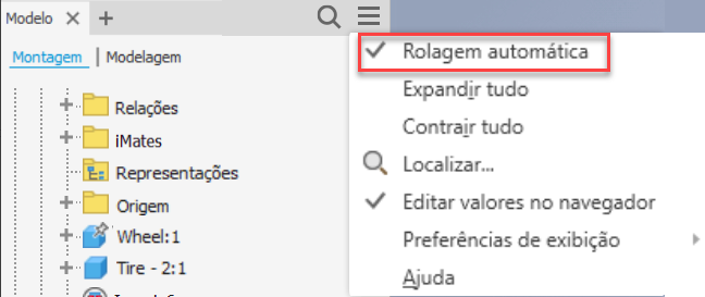

Rolagem automática
Selecione nova opção "Rolagem automática" para rolar automaticamente para exibir o objeto selecionado na parte superior da lista.

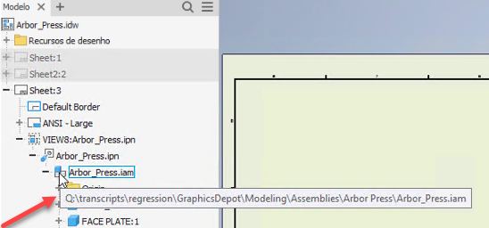

Localização do nome do arquivo
Quando você passa o cursor sobre o ícone do nome do arquivo no navegador, a dica de ferramenta com o nome do arquivo e o caminho do arquivo é exibida para identificar facilmente a localização do arquivo. O arquivo deve ser salvo em um disco local para exibir o caminho do arquivo.

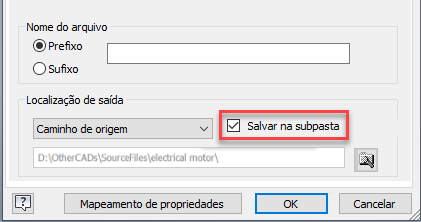

Agendador de tarefas
A nova opção Salvar na subpasta na caixa de diálogo Opções de importação aprimora as tarefas de gerenciamento de arquivos. A seleção de caminho persiste para uso em tarefas de importação subsequentes (seja um único arquivo, seja um processo em lote).

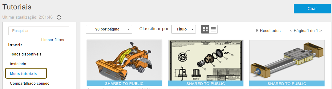

Tutoriais guiados
Recentemente, o texto é exibido incorretamente na galeria de tutoriais guiados e as descrições de tutoriais. O problema foi resolvido; no entanto, é necessário que os
autores de tutoriais guiados removam o compartilhamento de seus tutoriais e os compartilhem novamente. Estas são as etapas:
- Na guia Início, clique em Tutoriais.
- Defina o filtro Inserir como Meus tutoriais.
- Selecione o tutorial que deseja redefinir.
- Clique em Compartilhar.
- Clique em Remover compartilhamento.
- Clique em Compartilhar novamente.
- Clique em Compartilhar na Galeria pública.
