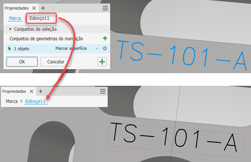

Confira os aprimoramentos mais recentes do Ambiente de peça.
Aprimoramentos da operação de Marca
Para obter mais informações, consulte Para marcar faces.

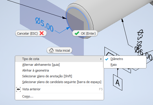

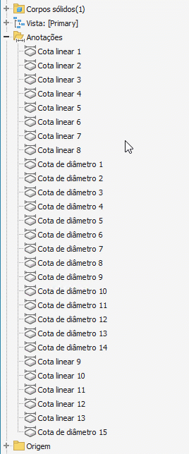

Anotações 3D
Cotas de diâmetro e raio
Enviado para o Inventor® Ideas
Para obter mais informações, consulte Sobre anotações 3D e definição com base em modelo.

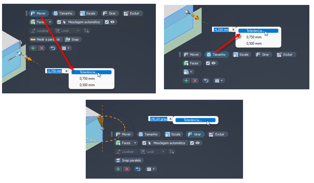

Aprimoramento de Tolerância
Agora você pode definir a Tolerância ao editar diretamente as operações conforme a opção é adicionada ao menu de contexto para Mover, Dimensionar e Rotacionar.

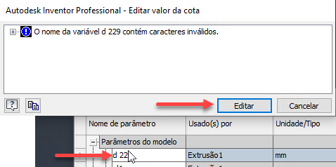

Capacidade de alterar um nome de parâmetro inválido
Se o nome de um parâmetro é inválido (por exemplo, usando um espaço ou uma vírgula), a caixa de diálogo de aviso agora contém um botão Editar que permite corrigir diretamente o nome. Anteriormente, você só podia descartar as edições e começar novamente.
