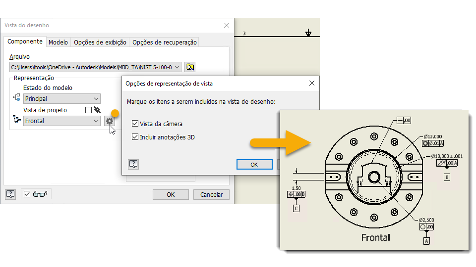

Foram adicionadas opções à vista de projeto que permitem extrair a Vista de câmera e as Anotações 3D.
Ao criar uma vista base, clique na opção de configurações da vista para incluir a Vista da câmera e as Anotações 3D salvas.
Para extrair Anotações 3D de vistas projetadas, clique duas vezes na vista para ativar a edição e, em seguida, ative Incluir anotações 3D nas configurações da vista.

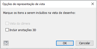

A caixa de diálogo Opções de representação de vista é exibida ao criar ou editar uma vista projetada. A opção Vista da câmera é desativada para manter a relação entre a vista base e a vista projetada.

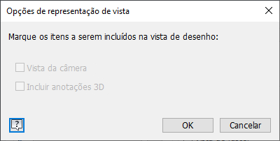

As duas opções são desativadas ao criar vistas secundárias, como Vista de corte e Vista de detalhe, quando a orientação da câmera da vista secundária não coincide com a orientação da vista de desenho que está sendo editada.
