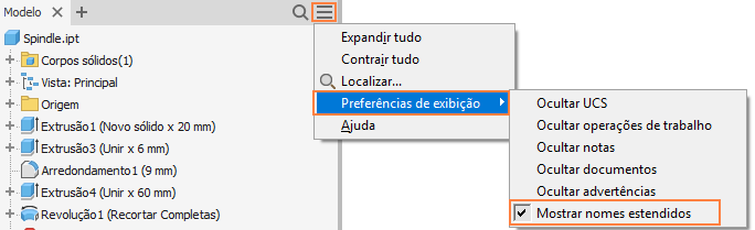

Exibir informações estendidas em navegadores ativados para vários comandos
As opções Exibir informações estendidas após o nome do nó da operação no navegador (disponível em Opções do aplicativo/guia Peças) e Mostrar nomes estendidos (disponível no menu da ferramenta no navegador do modelo) foram aprimoradas para oferecer suporte aos seguintes comandos:
Nota:
Acesso: Opções do aplicativo/guia Peças
Acesso: Menu da ferramenta no navegador do modelo
Enviado para o Inventor® Ideas
Para obter mais informações, consulte Referência da guia Peça (Opções do aplicativo).

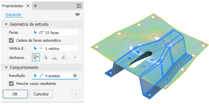

Expandir
Agora é possível fazer o seguinte no comando Expandir:
  • Selecionar vários furos planos para serem Rígidos.
  • Renomear a operação Expandir.
  • Alinhar os resultados com o modelo ou com os planos XY, XZ ou YZ.
Para obter mais informações, consulte Para expandir faces.

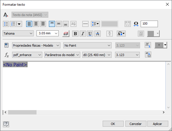

Anotação 3D
Agora é possível adicionar Propriedades personalizadas nos comandos Texto da chamada de detalhe, Nota geral e Nota de perfil geral.
Para obter mais informações, consulte Para trabalhar com texto e chamadas de detalhe.
