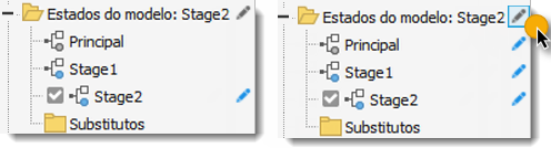

Ao ativar ou desativar Editar escopo no navegador, você pode decidir se as edições serão aplicadas somente ao membro ativo ou a todos os membros.

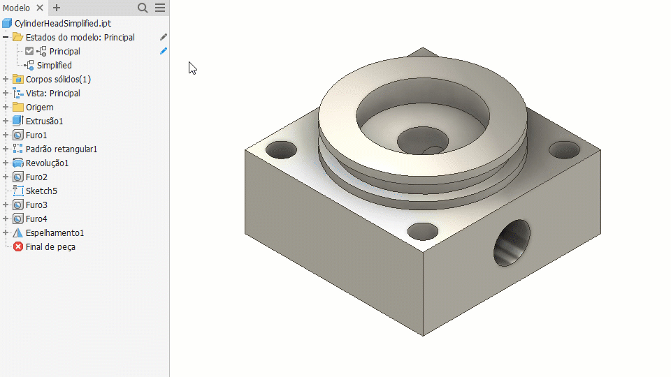

Use os estados de modelo de peça para capturar processos de fabricação, criar famílias de peças, criar peças ajustáveis e flexíveis ou criar versões simplificadas das peças.
Cada estado de modelo pode ter propriedades, estados de supressão e parâmetros exclusivos.

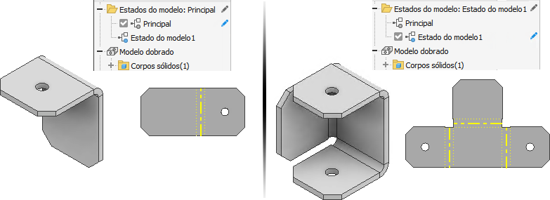

As peças de chapa de metal também se beneficiam dos Estados do modelo. Usando os Estados do modelo, é possível criar configurações com operações dobradas e planificações exclusivas.

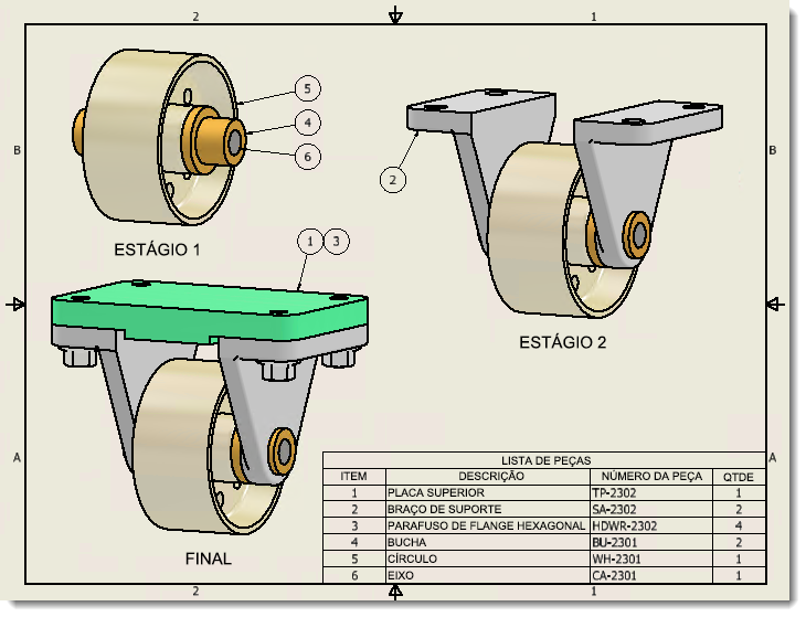

É possível selecionar um estado de modelo ao criar uma vista de desenho. Uma lista de peças exibe os membros e as respectivas iProperties do estado de modelo selecionado.
Uma vista criada a partir de um estado de modelo Substituto reflete o estado da peça substituta na vista de desenho.
