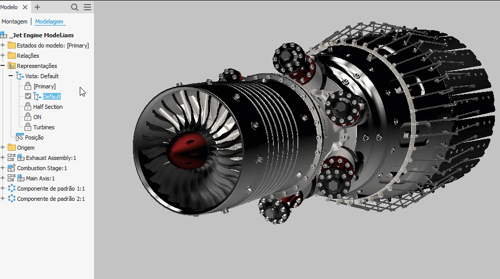

Confira que aprimoramentos feitos no Inventor afetam o ambiente de montagem.
Agora é possível alterar a visibilidade de todos os componentes do Centro de conteúdo com uma única seleção do menu de contexto na representação de vista ativa.
Para obter mais informações, consulte Para criar, editar e restaurar representações de vista.

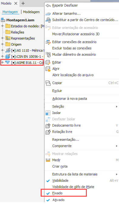

Ao inserir prendedores (parafusos, porcas, arruelas, por exemplo) do Centro de conteúdo usando a função Autodrop, agora é possível bloquear a posição do prendedor usando a nova opção «Bloquear rotação».
Para obter mais informações, consulte Para inserir peças usando o AutoDrop.

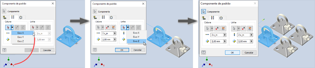

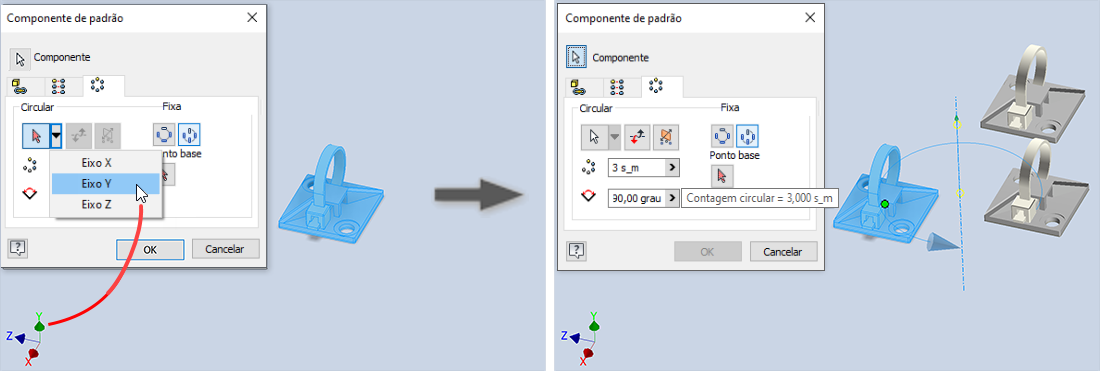

Para acelerar a criação de padrões utilizando os eixos de origem, os eixos agora estão disponíveis no diálogo Padrão. Clique no seletor para acessar o submenu de eixos.
Para maiores informações, consulte Criar padrões retangulares de componentes e Criar padrões circulares de componentes.
Agora é possível selecionar facilmente todas as instâncias do componente no Padrão quando o filtro de Seleção está definido como "Selecionar prioridade da peça" e, em seguida, selecionar o filtro de seleção "Selecionar todas as ocorrências". Anteriormente, o filtro "Prioridade de componente" selecionava o nó do navegador do componente correspondente.
Enviado para o Inventor® Ideas
Para obter mais informações, consulte Gerenciar o navegador de modelos.

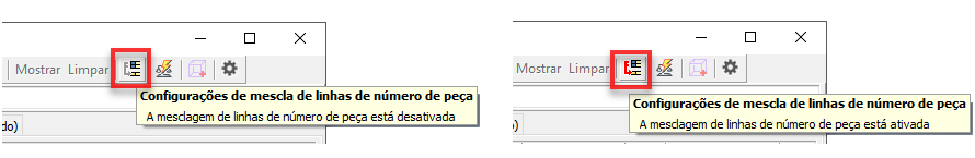

O ícone para as configurações de mesclagem de linhas de número de peça agora é diferente, dependendo se está ativado ou desativado, para que você tenha a indicação visual direta do status na caixa de diálogo Lista de materiais.

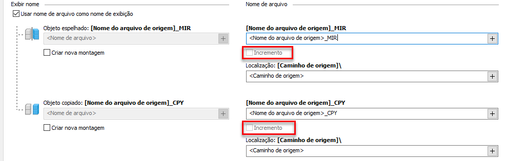

A numeração incremental para componentes copiados ou espelhados agora pode ser especificada por padrão usando as caixas "Incremento" recém-adicionadas na guia Espelhar e copiar da caixa de diálogo Opções do aplicativo. As configurações persistem para serem selecionadas nas caixas de diálogo Copiar componentes e Espelhar componentes.
Para obter mais informações, consulte Para personalizar a estrutura de pastas de Espelhar e copiar.
O ícone dos acessórios de tubos e tubulações fixados foi atualizado para facilitar sua identificação no navegador.
