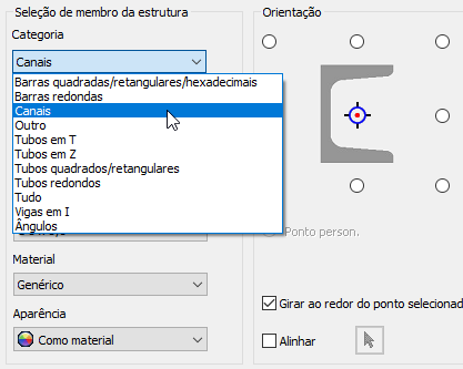

Gerador de estruturas
Uma nova seção Categoria foi adicionada à Seleção de membro da estrutura nos comandos Inserir e Alterar a fim de melhorar a pesquisa de famílias específicas. Quando você seleciona uma categoria de forma estrutural, a lista Família é filtrada para mostrar somente as opções disponíveis.
Para obter mais informações sobre restrições, consulte Para criar estruturas básicas.

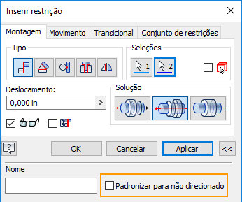

Aprimoramento de restrições: nova configuração para controlar restrições axiais
Por padrão, ao criar uma restrição axial, o Inventor tenta prever a melhor solução para a criação da restrição. A nova configuração Padronizar para não direcionado permite reverter permanentemente para o comportamento herdado que, por padrão, é não direcionado.
Para obter mais informações sobre restrições, consulte Referência de Inserir restrição - guia Montagem.

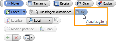

Visualização adicionada à minibarra de ferramentas de edição direta
Foi adicionado um botão de visualização à minibarra de ferramentas principal de Edição direta para todas as operações (Mover, Dimensionar, Escala, Girar e Excluir).
Para obter mais informações sobre o recurso Edição direta, consulte Para aplicar edições diretas a faces e sólidos.

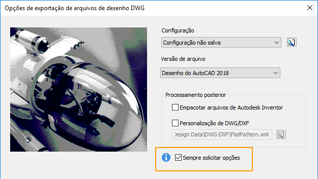

Aprimoramentos do fluxo de trabalho de exportação de arquivos DWG
O fluxo de trabalho usado para exportar e salvar arquivos como desenhos do AutoCAD foi simplificado conforme descrito abaixo:
 Exportar
 Exportar para DWG.
Para obter mais informações sobre como exportar de arquivos de desenho, consulte Para exportar dados para DWG.

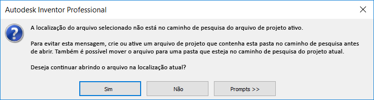

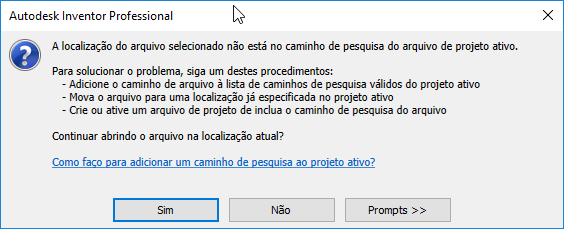

As mensagens de tratamento de erros exibidas quando você tenta abrir um arquivo que não está no caminho de pesquisa do projeto ativo foram atualizadas para fornecer uma explicação mais útil para a solução do problema:
| R2020.2 | Antes da versão R2020.2 |

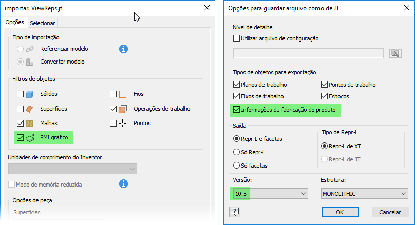

Para obter mais informações, consulte Referência das opções de Salvar como exportação.
