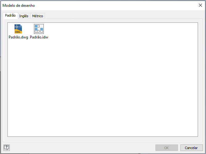

Aprimoramentos de fluxo de trabalho de modelos de desenho/folhas e formatos de folha
Quando você cria uma nova folha de desenho a partir de um formato de folha já existente, ela herda as seguintes configurações com base no formato de folha original:

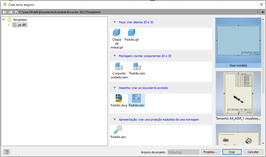

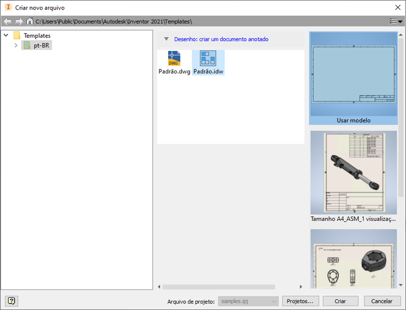

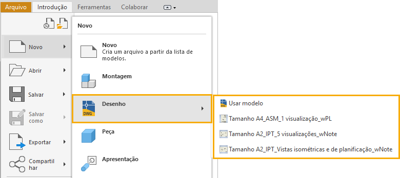

Aprimoramentos na criação de novos desenhos
Ao criar um novo arquivo de desenho, acesse diretamente modelos de formato de folha.
