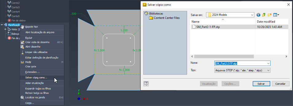

Produza planificações de chapa de metal no formato STEP. O resultado é um simples modelo sólido. Esboços de padrão plano podem ser incluídos no resultado e devem estar visíveis para a exportação. A opção Salvar cópia como estará disponível quer o padrão plano esteja ativo ou não.
Para obter mais informações, consulte Sobre Planificação de chapa de metal e Para trabalhar com planificação em chapa.

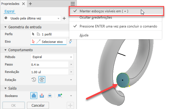

Ao usar o comando Espiral, você tem a opção de manter visível o esboço do caminho e do perfil ao usar Aplicar para criar uma espiral. No painel de propriedades Espiral, no menu Configurações avançadas, selecione a opção Manter esboço visível em ( + ).
Para obter mais informações sobre as operações de espiral, consulte Para criar espirais.
