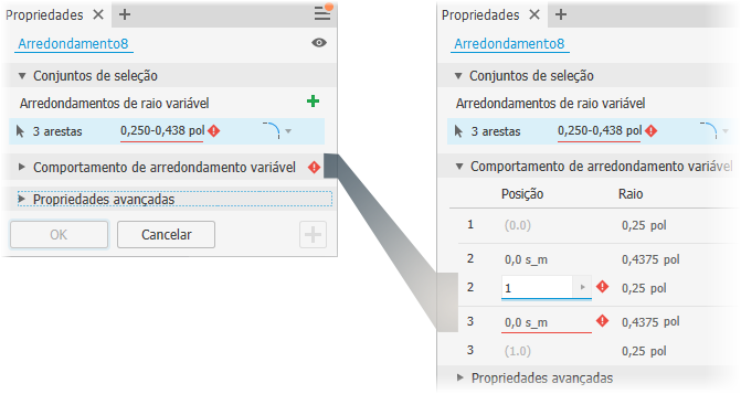

Para obter mais informações, consulte Sobre painéis Propriedades.

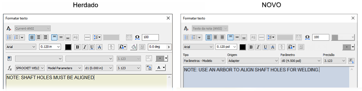

Rotação do texto está uma linha acima
Borda de texto está uma linha acima

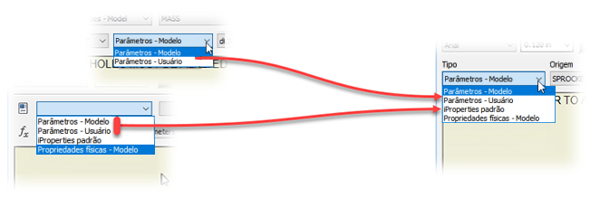

Caixa de texto (somente Texto de esboço) está à esquerda do controle de cor
Lista de símbolos foi para cima, junto com outros controles de formatação
Para obter mais informações, consulte Formatar referência de texto.
Para obter mais informações sobre texto de esboço, consulte Para trabalhar com esboços.

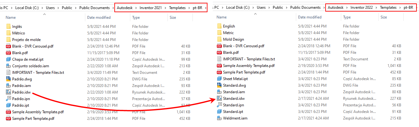

A partir do Inventor 2022, todos os modelos receberão o nome "Standard.xxx" durante a instalação. Essa é uma alteração nas versões localizadas do Inventor. Para usar modelos localizados criados antes do Inventor 2022, é recomendável renomeá-los para o novo nome "Standard.xxx" como parte do processo de migração dos modelos. Por exemplo, altere "Padrão.idw" para "Standard.idw".
