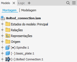

As novas opções permitem identificar rapidamente componentes sub-restringidos.
Agora o status da restrição é exibido por padrão no navegador de montagem como
ou
para indicar um destes três estados:

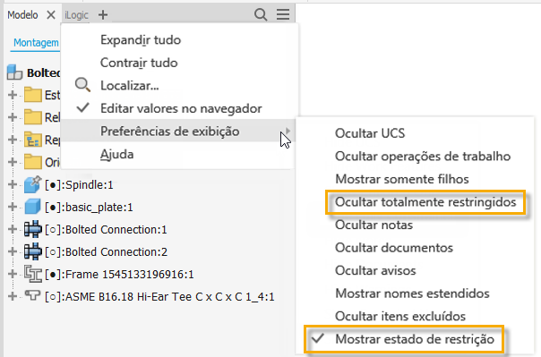

Use as novas opções do menu Preferências de exibição para:
e

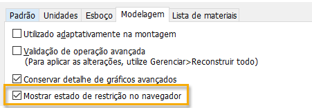

A nova configuração Mostrar estado de restrição no navegador também está disponível em Ferramentas
Gerenciar
Configurações do documento
guia Modelagem. Por padrão, a configuração fica ativada.
