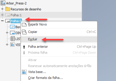

Excluir folhas usando a tecla Delete
Agora, ao excluir folhas, além do comando Excluir do menu de contexto, você também pode usar a tecla Delete. Observe que esse comando era chamado "Excluir folha" anteriormente.
Para obter mais informações, consulte Para trabalhar com modelos de desenho, folhas e formatos de folha.

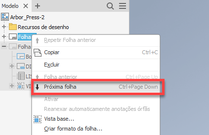

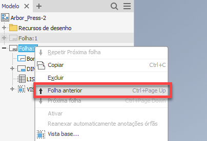

Navegar por várias folhas
Nas versões anteriores do Inventor, era preciso clicar duas vezes na folha para ativá-la. Agora é possível navegar pelas diversas folhas de um desenho usando os comandos Próxima folha e Folha anterior a partir da folha selecionada. Se desejar, você pode atribuir teclas de atalho aos comandos.
Para obter mais informações sobre folhas de desenho, consulte Para trabalhar com modelos de desenho, folhas e formatos de folha.
