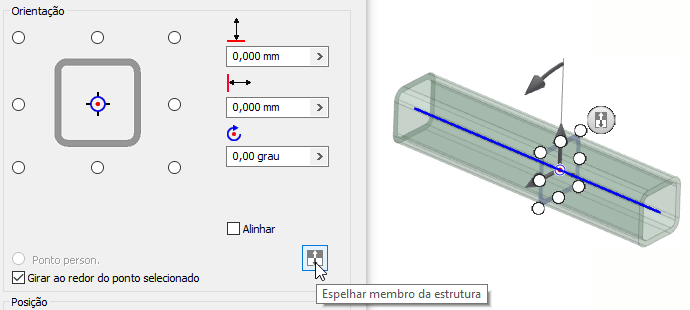

Aprimoramentos do Gerador de estruturas
Para obter mais informações sobre como alterar membros de estrutura, consulte Modificar membros de estrutura de base.

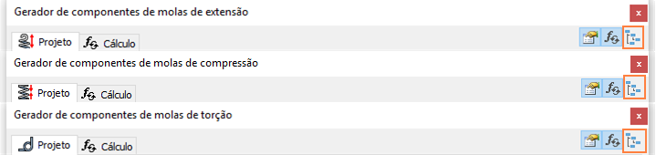

Aprimoramentos do Design Accelerator
Várias caixas de diálogo do gerador de componentes (conforme mostrado abaixo) foram aprimoradas para possibilitar a inserção de componentes na montagem principal. Isso permite inserir um componente como uma peça única diretamente na montagem principal. Anteriormente, os componentes só podiam ser inseridos como uma submontagem. Na caixa de diálogo, clique em Ativa/desativa a estrutura de submontagem para alternar entre inserir um componente de nível superior ou um componente de submontagem.

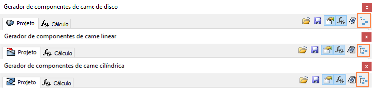

 Comando CAM
Para obter mais informações sobre a criação de componentes de came, consulte Projeto de cames de disco, Projeto de cames lineares e Projeto de cames cilíndricas.
 painel Mola
 comandos Mola de torção, extensão e compressão
Para obter mais informações sobre a criação de componentes de mola, consulte Projeto de molas de compressão, Projeto de molas de extensão e Projeto de molas de torção.

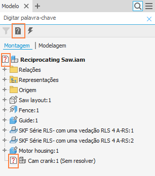

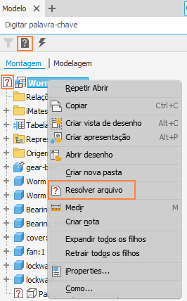

Aprimoramentos do ícone não resolvido
Foram feitos os seguintes aprimoramentos no ícone não resolvido e na opção do menu de contexto Resolver arquivo:
Para obter mais informações sobre como resolver arquivos, consulte Para resolver componentes ignorados em arquivos de peça e de montagem.

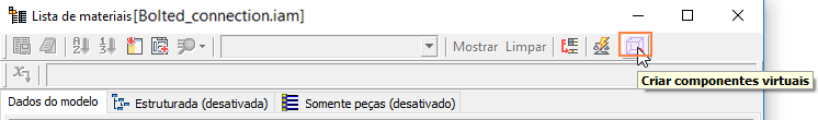

Aprimoramentos da lista de materiais
Use a nova opção, Criar componentes virtuais, para criar um componente virtual usando a caixa de diálogo Lista de materiais. O componente virtual é exibido na parte inferior do navegador da montagem.
Para obter mais informações sobre componentes virtuais, consulte Sobre a criação de peças ou componentes virtuais em montagens.

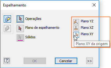

Aprimoramento do espelhamento de peças
As opções do plano de trabalho contidas na caixa de diálogo Espelhamento de peça, disponível na guia Modelo 3D da faixa de opções,
 painel Padrão
		   comando Espelhamento, foram atualizadas. Agora, as opções do plano de trabalho são exibidas da seguinte maneira:
		  Enviado para o Inventor® Ideas
Para obter mais informações sobre o uso do comando Espelhamento, consulte Para organizar operações de peças em padrões.

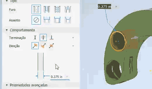

Comando Furo
Ao inserir furos, você pode controlar a criação de pontos centrais ativando e desativando a opção Permitir criação do ponto central
. Quando a opção está desativada, só é aceita a inserção de dados de geometria baseada em esboço. Quando a opção está ativada, a inserção de dados não fica restrita à geometria de esboço.
Para obter mais informações, consulte Para criar furos.
