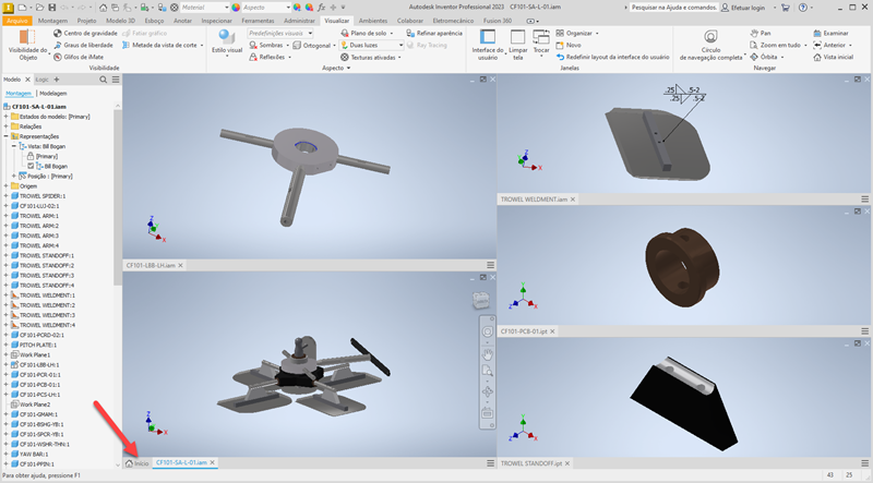

Confira os aprimoramentos que abrangem todos os ambientes do Inventor.
A guia Início não deixa de participar quando você usa as ferramentas de organização de janelas. A organização de janelas envolve somente modelos abertos e tutoriais guiados.

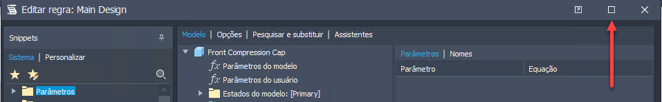

Botão Maximizar para Editor do iLogic
Agora é possível maximizar a janela Editor de regras do iLogic para facilitar a edição das regras.
Enviado para o Inventor® Ideas

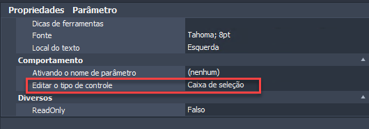

Adicionar parâmetro verdadeiro/falso à forma do iLogic deve padronizar como Caixa de seleção
Quando um parâmetro Verdadeiro ou Falso é adicionado a uma forma do iLogic, o Tipo de controle agora é padronizado como Caixa de seleção.

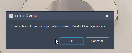

Caixa de confirmação para excluir uma forma do iLogic
Ao excluir uma forma interna ou global do iLogic, agora é exibida uma caixa de diálogo de confirmação verificando se você deseja continuar com a exclusão da forma.

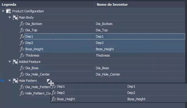

Suporte ao arraste de seleção múltipla no editor de formas para mover elementos
Agora é possível selecionar várias entidades no editor de formas do iLogic e arrastá-las para outro local.
Para arrastar um grupo, selecione o principal. Você pode selecionar vários grupos mantendo a tecla CTRL pressionada. Mas não pode selecionar um grupo e itens individuais que estejam dentro do grupo.
Para reestruturar, selecione vários elementos (ou controles de forma) mantendo a tecla Shift pressionada. Os itens selecionados manterão sua ordem.
