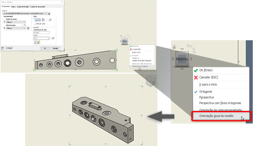

Agora é possível inserir uma vista base com a orientação da vista do modelo atual. Clique no menu suspenso ViewCube e selecione Orientação da vista atual.
Enviado para o fórum do Inventor®
Para obter mais informações, consulte Para criar uma vista base e vistas projetadas.

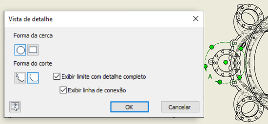

Para obter mais informações sobre vistas de detalhe, consulte Sobre vistas de detalhe.
Para obter informações sobre como trabalhar com vistas de detalhe, consulte Para criar e editar vistas de detalhe.

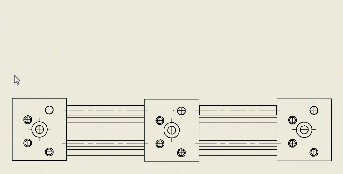

Ao criar vistas de corte parcial, se o perfil de corte parcial for um contorno aberto, uma mensagem de erro será exibida. O novo fluxo de trabalho coloca você no modo de edição de esboço para que você possa fechar o contorno, concluir o esboço e concluir a criação da vista. Se a vista tiver vários esboços abertos, o comando terminará com uma mensagem e você poderá editar o esboço apropriado.
Para obter mais informações, consulte Para criar um corte parcial.

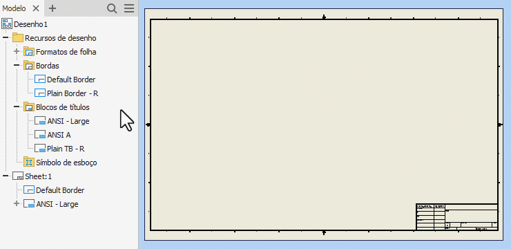

Substitua facilmente o bloco de legenda ou a borda atual usando Inserir no bloco de margens e carimbo de substituição ou no menu de contexto de borda.
Enviado para o Inventor® Ideas
Para obter mais informações, consulte Para trabalhar com bloco de legenda e Para trabalhar com bordas de desenho.

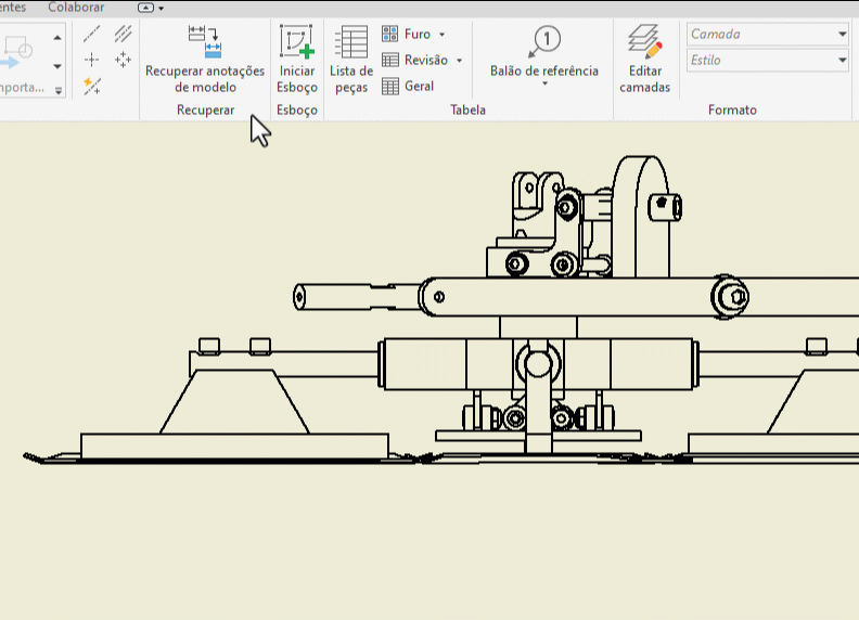

As anotações de modelo 3D aplicadas às peças podem ser recuperadas em vistas de desenho de montagem.
Para obter mais informações, consulte Recuperar anotações de modelo em um desenho.

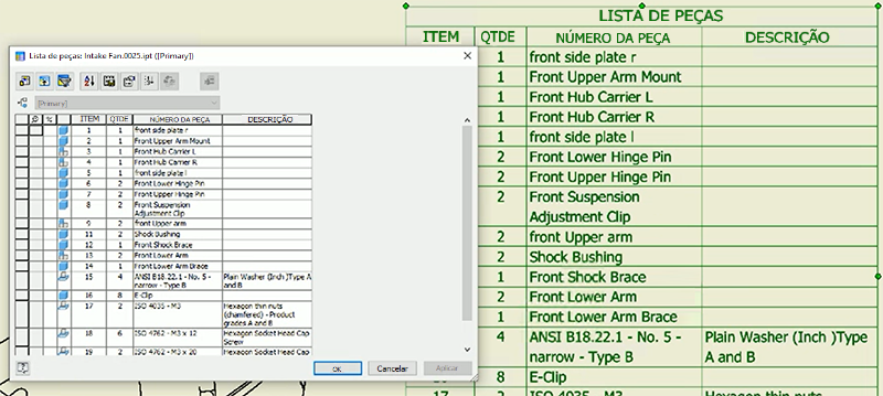

A caixa de diálogo Lista de peças agora é uma caixa de diálogo sem janela restrita. Isso significa que você pode aplicar pan e zoom no desenho enquanto trabalha na caixa de diálogo. Se você utilizar pan ou zoom, use Esc para sair sem fechar a caixa de diálogo.
Para obter mais informações, consulte Sobre as listas de peças.
