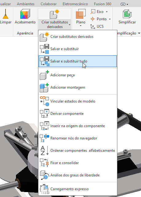

Confira os aprimoramentos do ambiente de modelagem de montagem.
Salvar e substituir tudo, referindo-se às instâncias de um componente, deixou de ser uma opção para se tornar uma ferramenta que pode ser acessada pelo painel Montagem
Produtividade.
Para obter mais informações, consulte Salvar e substituir tudo.
Enviado para o Inventor® Ideas

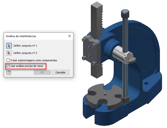

Quando você cria furos com a operação de rosca, nem sempre a rosca vai do início ao fim do furo. Isso causa interferências no projeto. Agora, você tem a opção de excluir a análise estendida de profundidade de rosca. Desmarque a caixa recém-adicionada "Usar análise precisa de rosca" na caixa de diálogo Análise de interferências.
Para obter mais informações, consulte Para analisar interferências entre componentes.

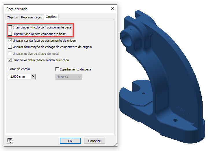

Agora você tem a opção de suprimir o vínculo entre um componente base e a peça simplificada. A nova opção "Interromper vínculo" foi adicionada às Opções avançadas na caixa de diálogo Simplificar.
Além disso, ao criar peças ou montagens derivadas, você pode decidir suprimir ou interromper o vínculo entre o componente base e a peça ou montagem derivada usando as novas caixas de seleção.
Para obter mais informações, consulte Criar uma peça simplificada a partir de uma montagem, Para criar uma peça ou uma montagem derivada e Referência de Criar peça.

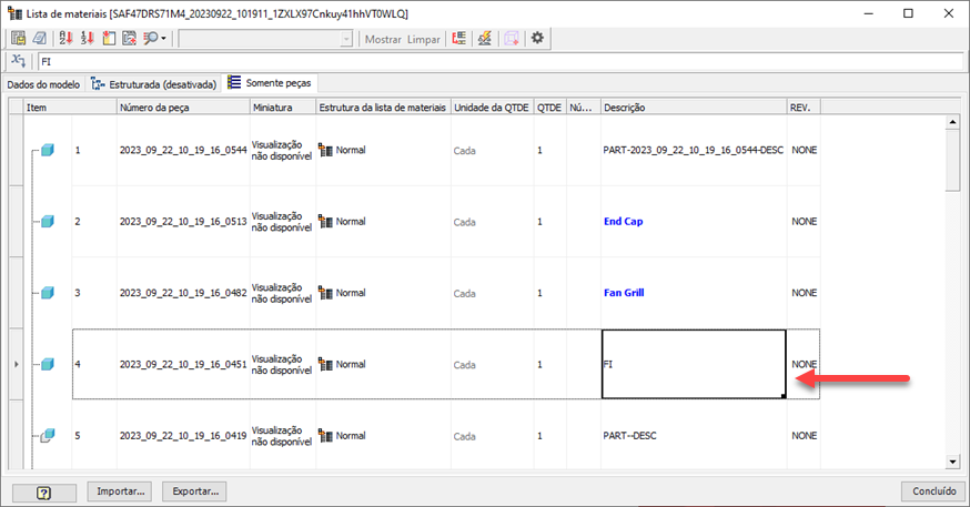

Agora ficou mais fácil editar as informações de iProperties para modelos importados: você pode substituir iProperties padrão e personalizadas dos arquivos do AnyCAD referenciados diretamente na lista de materiais.
