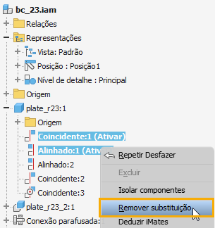

A opção do menu de contexto Remover substituição foi aprimorada para aceitar a remoção de várias substituições com um clique. Agora é possível selecionar mais de uma restrição substituída em uma representação posicional e remover a substituição do conjunto de seleção usando Remover substituição. Anteriormente, só era possível remover uma substituição de cada vez.
		  Enviado para o Inventor® Ideas
Para obter mais informações sobre substituições e representações posicionais, consulte Para substituir valores em representações posicionais.
