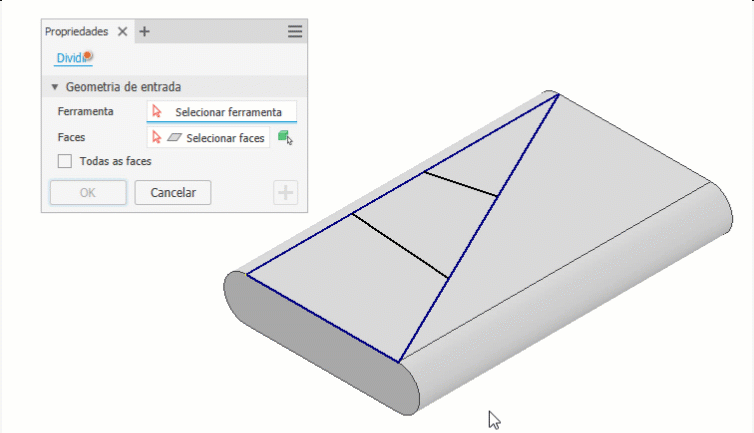

Dividir
Está mais fácil reutilizar esboços para dividir faces. O botão Aplicar confirma a entrada e divide a face. Se houver geometria de esboço não usada, o esboço permanecerá visível para que você possa usar o comando Dividir novamente. Observe o processo, pois essa face é facilmente dividida em quatro partes diferentes.
Para obter mais informações sobre o comando Dividir, consulte Para combinar ou dividir corpos e faces.

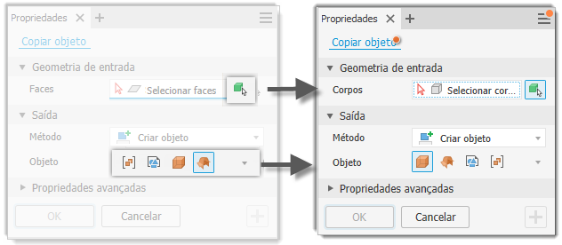

Copiar objeto
Foram feitos dois refinamentos no comando Copiar objeto:
  • A seleção de corpo fica ATIVADA por padrão.
  • A lista de objetos é reordenada com base nos dados de uso.
Para obter mais informações sobre o comando Copiar objeto, consulte Para copiar objetos entre ambientes de peça, montagem e construção.

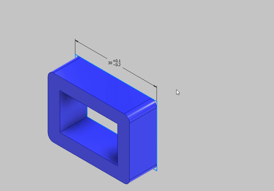

Anotação 3D
Anteriormente, se uma anotação 3D criada a partir de uma cota de esboço promovida fosse alterada para Referência, a cota de esboço era alterada para uma cota de referência. Nesta versão, se a anotação 3D for alterada para Referência, a cota do esboço não será mais alterada para cota de referência.
Para obter mais informações sobre anotações 3D, consulte Para trabalhar com anotações gerais.
