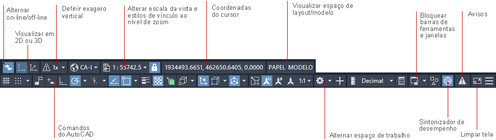

Barras de status
A área na parte inferior da janela do aplicativo exibe informações sobre o status e inclui alguns controles para alterar a vista.
A barra de status
Instruções para o comando atual substituem alguns itens da barra de status. Alguns itens aparecem somente enquanto uma operação está em andamento, por exemplo, publicação ou plotagem.
Para adicionar um item para a barra de status
  1. Utilize um dos métodos a seguir:
    • Clique no menu Barra de status do desenho (a seta para baixo na extremidade direita da barra de status superior).
    • Clique no menu Barra de status do aplicativo(a seta para baixo na extremidade direita da barra de status de baixo).
  2. Selecione o item que deseja adicionar.
    Nota:
    Para remover um item adicionado, selecione-o novamente a partir do mesmo menu.
