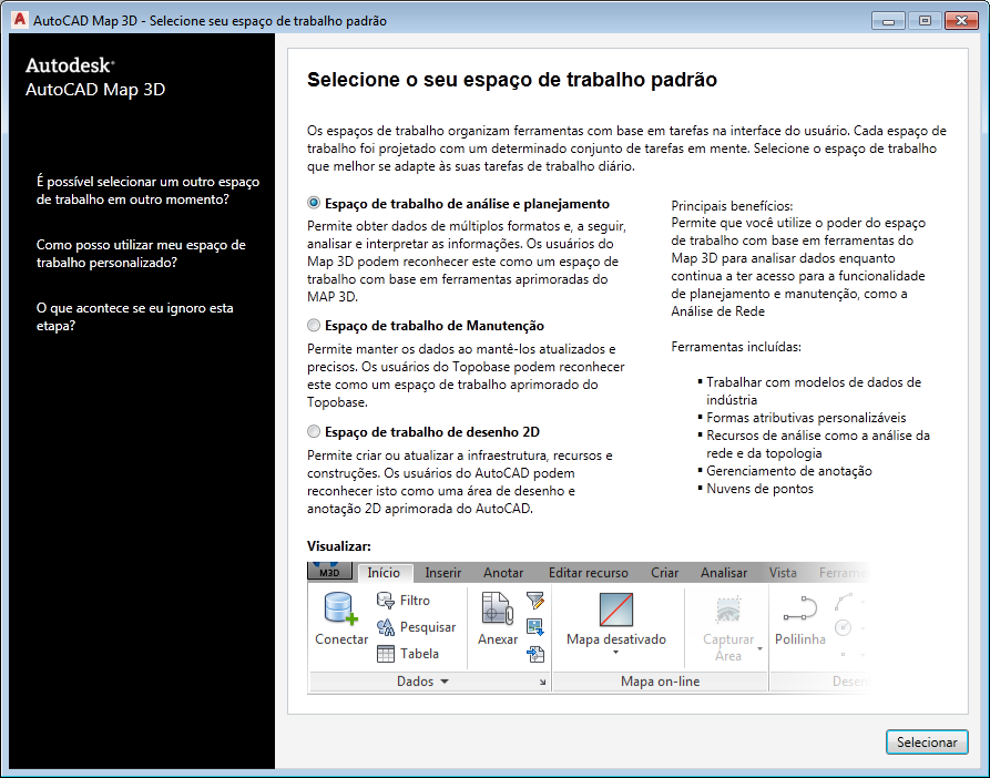

O Conjunto de ferramentas do AutoCAD Map 3D vem com espaços de trabalho predefinidos. Cada espaço de trabalho organiza e exibe comandos e barras de ferramentas de forma diferente. Ao iniciar o Conjunto de ferramentas do AutoCAD Map 3D pela primeira vez, você será solicitado a selecionar o espaço de trabalho padrão.
Para alterar o espaço de trabalho padrão
  1. Clique na guia Ajuda > Compreender a interface do usuário > Selecionar espaço de trabalho .
  2. Selecione um outro espaço de trabalho padrão.
    Na próxima vez que você iniciar o Conjunto de ferramentas do AutoCAD Map 3D, verá o novo espaço de trabalho padrão.

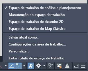

Para alternar entre espaços de trabalho durante uma sessão
  1. Clique na entrada do espaço de trabalho na Barra de ferramentas de acesso rápido ou na barra de status.
  2. Selecione o espaço de trabalho mais apropriado para seu trabalho.
    • Espaço de trabalho da faixa de opções de desenho 2D — personalizado para aqueles que estão familiarizados com a faixa de opções do AutoCAD e trabalham principalmente com dados de desenho.
    • Espaço de trabalho da faixa de opções de análise e planejamento — personalizado para comandos do Conjunto de ferramentas do AutoCAD Map 3D. A maioria dos tutoriais e vídeos assumem que você está usando este espaço de trabalho.
    • Espaço de trabalho da faixa de opções de manutenção — personalizado para aqueles que utilizam um modelo da indústria corporativa. Quando você abre um desenho que utiliza este modelo, o Conjunto de ferramentas do AutoCAD Map 3D solicita que o espaço de trabalho seja alterado para este.
    • Map Classic — a interface orientado por menus de versões anteriores do produto. Alguns novos comandos não estão disponíveis a partir deste espaço de trabalho.
