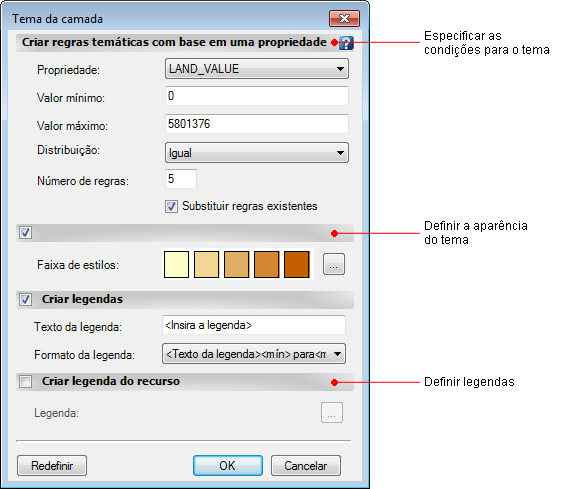

  1. Na caixa de diálogo Tema da camada, em Criar regras temáticas com base em uma propriedade, clique na seta para baixo ao lado de Propriedades e selecione LAND_VALUE.
    Deixe o valor mínimo, valor máximo e configurações de distribuição como estão.
    Utilize a caixa de diálogo Tema da camada para projetar o tema.
  2. Clique em ao lado da ilustração da Faixa de estilos.
  3. Selecione o elemento de preenchimento.
  4. Alterar a cor final na rampa de cores para um vermelho escuro.
  5. Altere a Transparência para 40.
  6. Clique em Aceitar duas vezes para retornar ao Editor de estilos. Deixe o Editor de estilo aberto para o próximo exercício.
