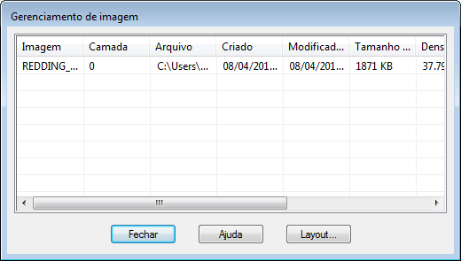

  3. Clique na guia Inserirpainel ImagemGerenciamento de imagem. Pesquisa
  4. Na caixa de diálogo Gerenciamento de imagem, visualize informações sobre a imagem REDDING_DRG.
    A caixa de diálogo Gerenciamento de imagem exibe informações sobre a imagem selecionada.
  5. Clique em Fechar quando terminar.

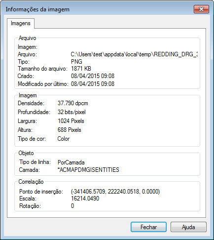

  6. Selecione a imagem novamente.
    Coloque o cursor sobre a imagem, mantenha pressionada a tecla Shift e clique na imagem.
  7. Clique com o botão direito do mouse na imagem selecionada e clique em ImagemInformações.
  8. Na caixa de diálogo Informações da imagem visualize informações sobre a imagem REDDING_DRG.
    A caixa de diálogo Informações da imagem tem algumas outras informações da imagem.
  9. Clique em Fechar quando terminar.
