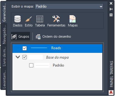

Para estilizar estradas usando estilos padrão
  1. No Gerenciador de exibição, selecione a camada denominada Estradas e clique em Estilo na área de menu.
    Selecione a camada Estradas e clique em Estilo.
    A janela do Editor de estilo janela é exibida sobre o mapa.

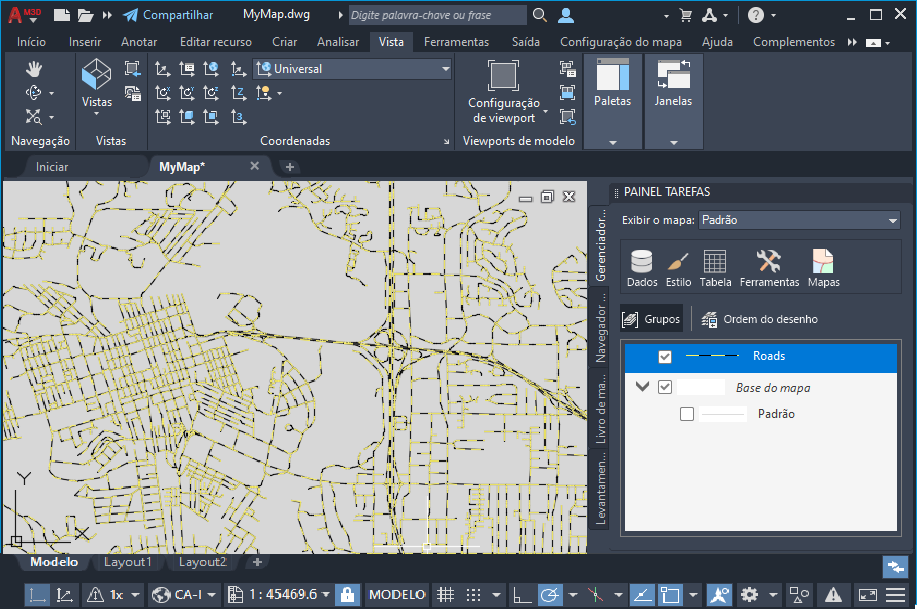

      Observe que arquivos de mapa usam a extensão de arquivo .dwg, como os desenhos do AutoCAD. Ambos tipos de arquivo utilizam o mesmo formato de arquivo básico.
    • Clique em Salvar.
Onde você está agora
No mapa, você pode ver as estradas estilizadas.
