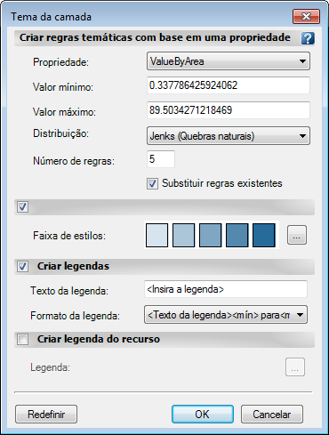

  3. Na caixa de diálogo Polígonos do tema, para Propriedade, selecione ValorPorArea.
  4. Para Distribuição, selecione Jenks (Quebras naturais ).
    O método de distribuição Jenks agrupa faixas de recursos em suas quebras naturais, de modo que os recursos com valores similares são agrupados. Este método exibe os agrupamentos naturais nos dados, ao invés de criar pontos de quebra arbitrários.
  5. Em Tema dos polígonos, clique em junto a Faixa de estilos e defina a faixa de Cor de preenchimento para duas cores quaisquer.
    • Selecione o elemento de preenchimento para o estilo (o elemento inferior em Símbolo e estilo).
    • Em Cor de preenchimento, clique na seta para baixo para cada uma das seleções de cores e selecione duas novas cores.
    A Faixa de estilos é um gradiente entre duas cores especificadas.
  6. Clique em Aceitar duas vezes para retornar ao Editor de estilos.
